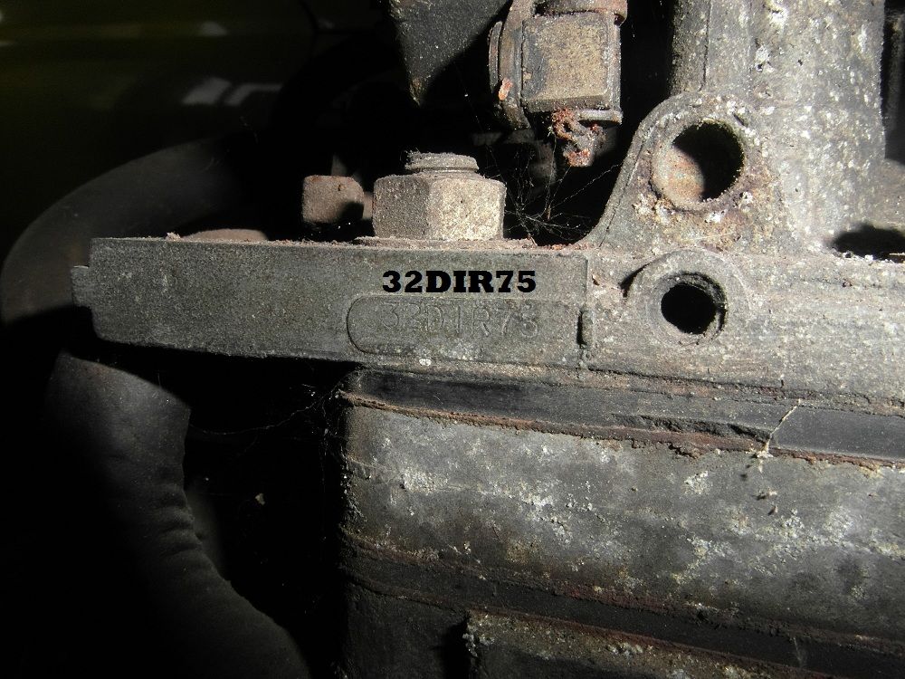

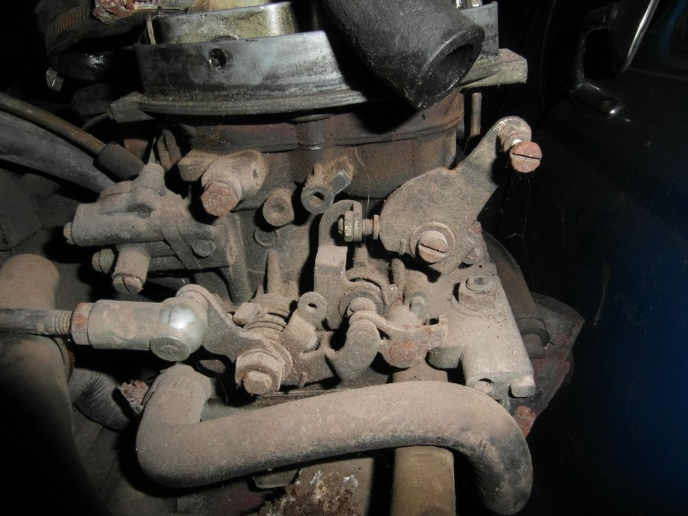

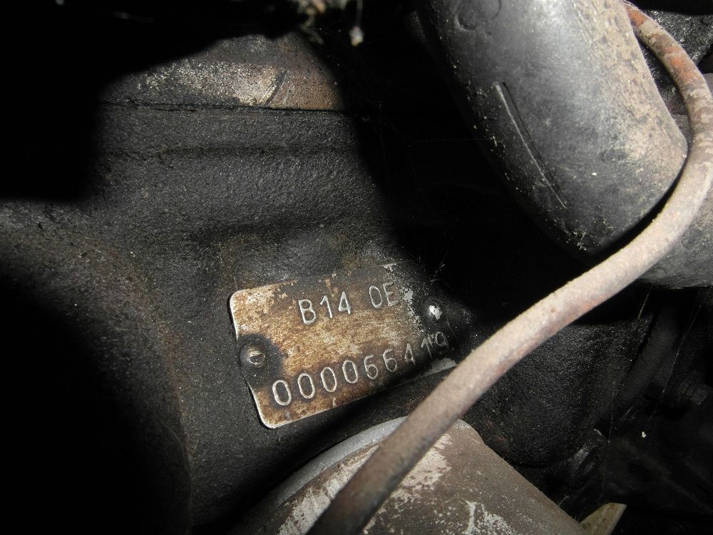

Hierbij de plaatjes van het blok.
En hier nog de 'schutbordzijde' van de carb.
ik hoop dat de foto's niet te groot zijn.
Nu de vraag, is het wel een vario-blok of zit er een verkeerde carburateur op?
Over het motornummer;
mijn gele 343 van '77, heeft nog een 'DAF'-type plaatje.
de beige 343 van '77 heeft al een 'Volvo'-type plaatje, net zoals deze.
Beide 77's hebben een carb. met opschrift 32DIR57T.
(de 'T' staat vast niet voor 'Turbo'...
Wat is de herkomst van de carb. op dit blok en kan ik hem nog eventueel ombouwen tot eentje met microschakelaar of is dit niet zo verstandig?
Groeten Alex.
Groeten Alex.

tis een 32DIR73 trouwens ![;) ;)]()
Dit is een motor van een modeljaar 1978. B14.0E zonder microswitch.
alles helemaal origineel maar ziet er wel behoorlijk onderkomen uit. Zou eerst eens een compressiemeting doen voor je er verder je handen aan vuil maakt...

28-03-2012 21:20 #902697
Beantwoord door V300 register in topic B14.xE
nou, als je de 32DIR57T carburateur overzet is de rest exact hetzelfde, zover ik weet.
En je kunt er ook een microswitch op zetten, de bevestigingspunten zitten er voor volgens mij.
