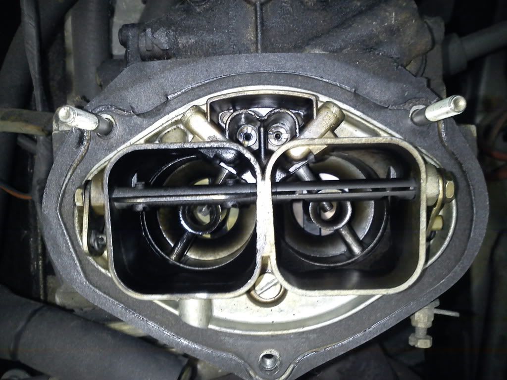

ik kwam op de site van pipercross terecht ( www.pipercross.net/index.asp ).
Maar bij de keuzelijst van wagens bij zowel panel filters als fast road of competition kan ik niet 340 1.4 aan duiden.
Dus nu vraag ik me af of ik echt geen enkele pipercross filter op de carburateur van de 1.4 kan steken.
(btw is dit een "Single Carburettor")
Anders zie ik in deze lijst wel weber DIR staan, zou dit dan ook op deze 32DIR109 passen?
Iemand die het wel weet?
Liefst zou ik zo gewoon een pipercross "sock" die over de carburateur kan hebben en geen panel filter.

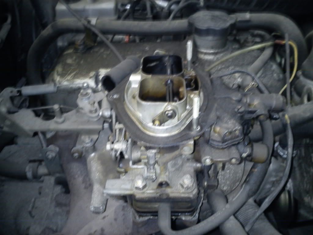

oja... :+Vermilion;180077 schreef : Dat was idd ook mijn link
Niels;180079 schreef : Ik mis een tapeindje op de foto. Kwam dat gewoon mee met het losmaken van het luchtfilterhuis of is hij echt foetsie?
Het tapeinde was er inderdaad gewoon ff af xp
Bart Manders;180088 schreef : Hou je dr wel rekening mee dat je in de koudere jaargetyden met zo'n luchtfilter ernstige problemen kunt krijgen omdat je de voorverwarmingfunctie kwijt bent.Je carburateur bevriest dan onherroepelijk,en daar hoeft t buiten echt niet voor te vriezen!
Ah oei dat wist ik niet, en daar is geen oplossing voor?
