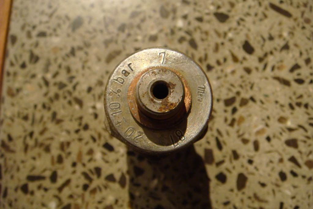

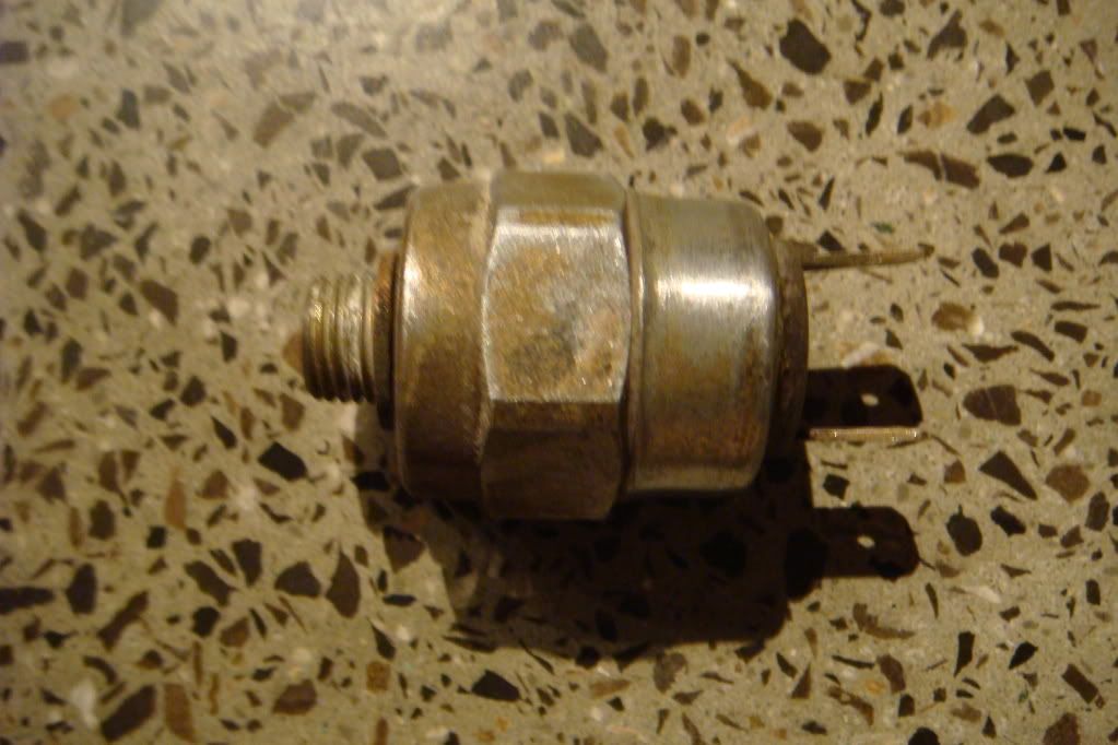

Weet iemand wat dit is ? ik gok op een sensor, maar waarvoor ?

Dat lijkt me een tuinslang aansluiting.

Lijkt mij oliedruk-sensor...

remdrukschakelaar voor in de hoofdremcylinder bij cvt uitvoeringen.

AvdAkker;132697 schreef : remdrukschakelaar voor in de hoofdremcylinder bij cvt uitvoeringen.
Merci, ik ben zelf Dafrijder en heb wel eens een 340 gedemonteerd voor o.a. het blok. Heb waarschijnlijk deze daar van overgehouden.

Maar de foto is van een remdrukschakelaar, zit op mijn 343 maar ook op mijn Daf 46

dat is de schakelaar die wel eens blijft hangen als je hard remt, dan blijft de vario op de bergrem stand hangen = belachelijk veel toeren

kan de remdrukschakelaar ook af en toe blijven hangen ?
Ik heb soms dat als ik afrem de motor in hoge toeren blijft hangen, en dat daarna de vario niet op wil schakelen, om daarna weer normaal te schakelen...
Is deze remdrukschakelaar nog nieuw te krijgen ?
