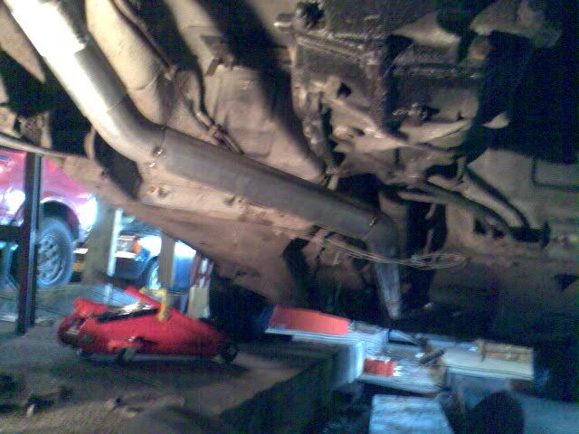

Bij m'n 343-Turbo heb ik 'm express al een heel stuk hoger gehangen:
