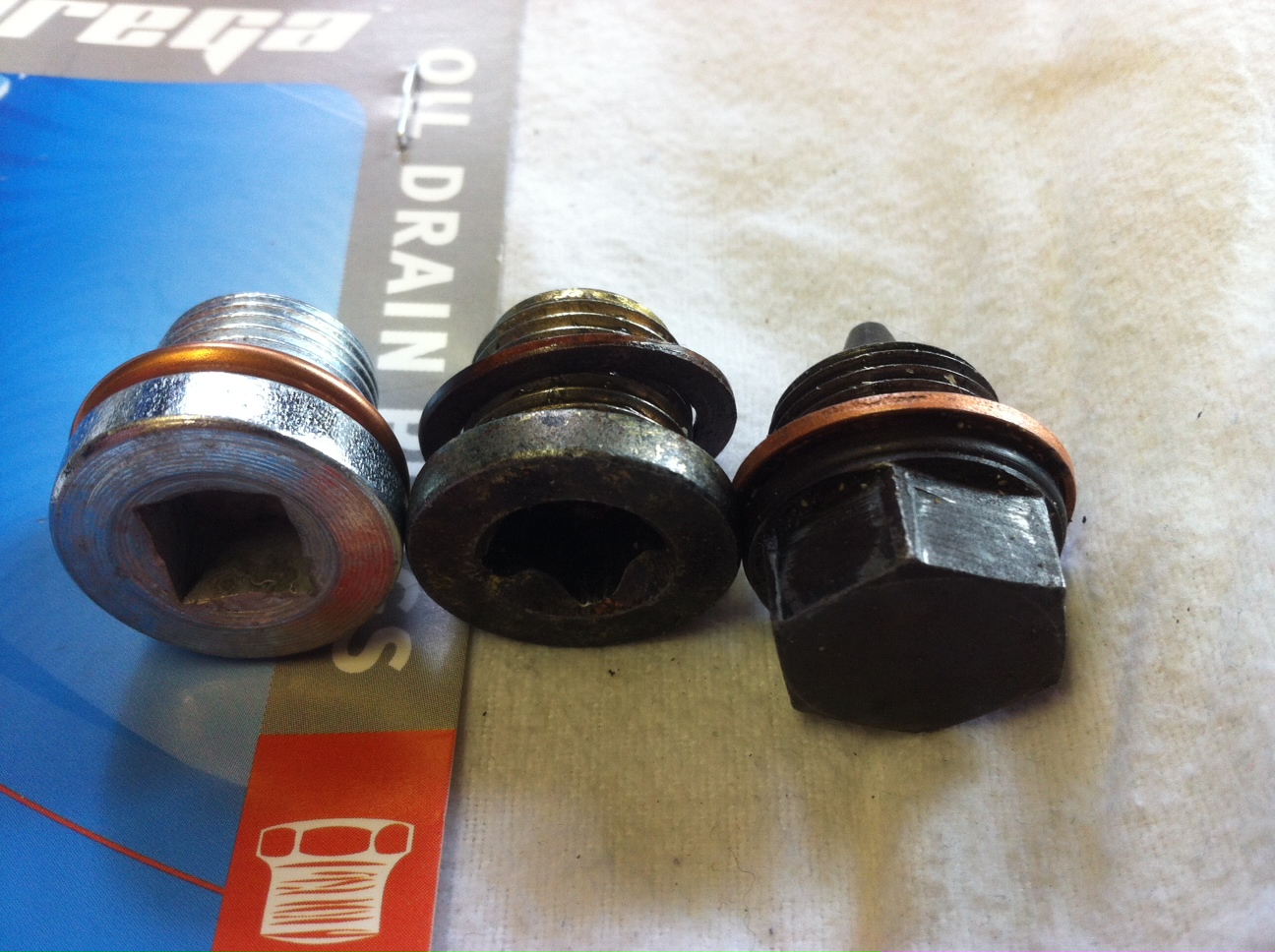

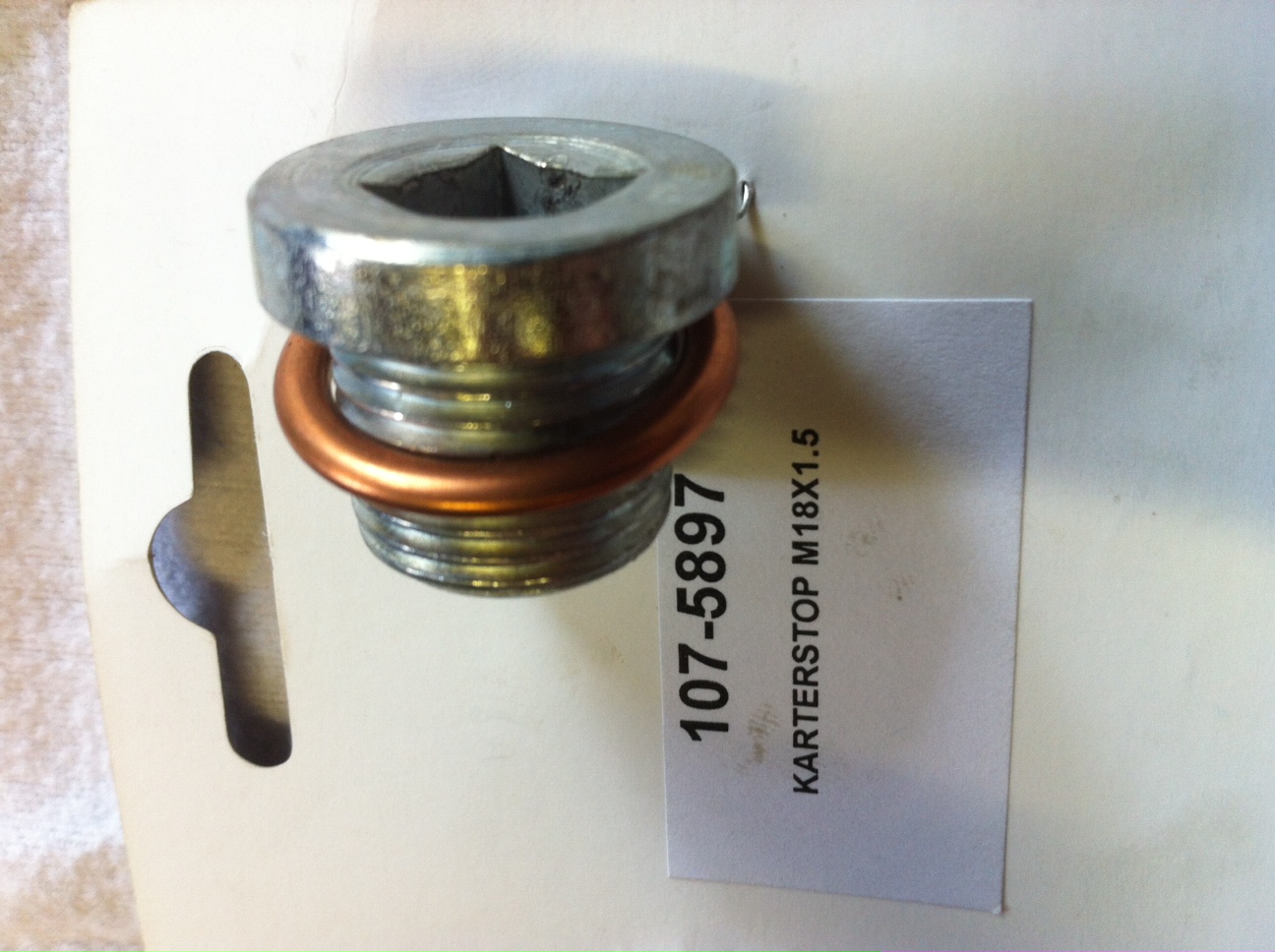

Vanochtend met de vulplug van de secundair naar de Brezan gegaan.
Binnen paar minuten van een nieuwe voorzien!
Plug is Karterstop M18x1.5, van Brega, nr 107-5897.
Deze plug zou dus moeten passen op:
- carter blok (14.4e)
- vulplug primair
-vulplug secundair
- drainpluggen primair en secundair, al zit daar een andere plug in (met magneettip en zeskant)
Plaatje met nieuwe 'karterstop', oude vulplug, en drainplug:
En de nieuwe:
Mogelijk dat anderen hier nog iets aan hebben!
