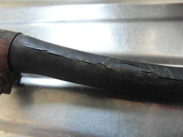

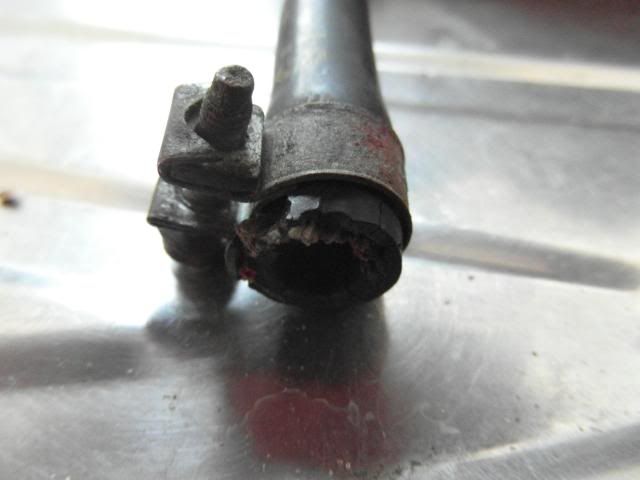

... je dit ziet ![:) :)]()
Deze ('t waren er twee, de andere was nog slechter) komen van de Peugeot van m'n schoonzus af. Vorige week heb ik daarvan de distributieriem vervangen en toen zag ik deze brandstofslangen... als je er in 'kneep' (voor zover dat kan), kwam de benzine er al uit sijpelen.
Vandaag dus maar even wat slangetjes vernieuwd :humor:

Ziet er inderdaad niet best uit. Nou heb ik nog vanaf de tank tot de pomp nog de originele brandstof slangen, gezien ik er in de winter niet mee mag rijden wegens de belasting plannen wil ik ze dan pas vervangen.
Nou weet ik dat er een soort "stof" om onze leidingen heen zit, is dat nou minder gevoelig voor uitdrogen, scheuren etc? Want ze zien er opzich nog goed uit.

Dat is nou juist precies het gevaar van die slangen Steven, het ziet er nog goed uit maar onderhuids is het toch vaak al aardig poreus.
Vervangen dus, die hap.
(maar ik denk dat van de winter ook wel kan, mits je verwarmd kan sleutelen)
