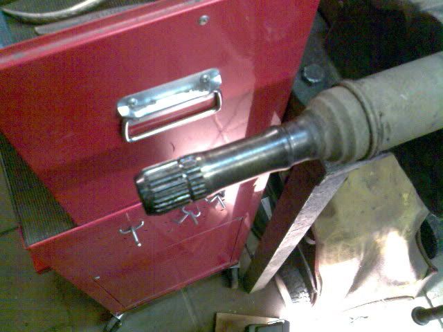

Alleen de ashoes rechtsvoor, da's een probleem. Hij moet namelijk over de homokineet heen. En aangezien ik geen ashoesspreider heb, krijg ik hem daar niet zomaar overheen. Daarom wou ik de homokineet uit elkaar halen. Ik vrees namelijk dat er ook wat vuil in is gekomen en moet toch de boel goed schoonmaken. Maar weet iemand hoe je zo'n homokineet uit elkaar haalt?
Fotootje:

Ik heb eerst de gehele aandrijfas d'ronderuit gehaald en de homokineet maar eens goed schoongemaakt, en verhip:
Er zat dus nog een borgveertje :+
Ik had zoiets wel gedacht eigenlijk.
en dat borgveertje viel dus in deze sponning.
Al met al is de boel weer vervangen, rijdt de auto weer en we zijn weer wat wijzer geworden.
Volgende keer m'n ogen eerst eens goed de kost geven![;) ;)]()
