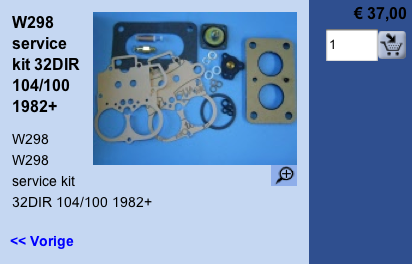

euhm even een vraagje over de revisiekit.
Er wordt een W250 kit gebruikt maar heb ik geen W298 nodig?
Omdat er op de site 1982+ staat bij W298 en bij de W250 1979-82.
Daar bedoelen ze toch jaartallen mee?

ja die kun je beter hebben. vroegah hadden ze die nog niet dus werd er o.a. in dit topic het oude nr gebruikt.

Aha, ook maar eens de W298 bestellen, deze is toch ook voor de 32DIR 109??? En moet je niet eerst wat opsturen voor een nieuw menbraam??

Volgens mij hoef je niet perse een nieuw menbraam hebben, tenzij het niet meer bruikbaar lijkt... Maar misschien beter eens vragen in een bericht aan Anjo :p ja ik twijfel nu ook omdat er zo 100/104 staat. Ik zal eens een bericht sturen naar die webshop.

Weet jij of deze dan ook zeker geschikt is voor de DIR32 109?

1982+ klopt niet helemaal want de afgebeelde onderdelen zijn ook voor de echte oudjes bruikbaar.
zo op het oog is het een hele mooie set geworden, alleen jammer dat het membraan van de automatische choke er niet bij zit. de grote O-ring heb je nergens nodig maar verder is al het spul te gebruiken op 104/109/105/110 etc.
de typeaanduiding maakt vooral verschillen in venturidiameters, spoeiers etc. deze revisiekit is vooral gericht op de meest essentiele pakkingen en membranen en dus is dat vrij universeel voor onze Weber 32DIR carburateur.
