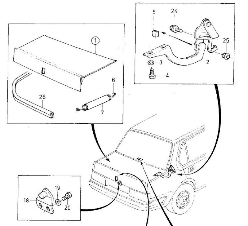

Hoi Glenn,
Als antwoord op je PB; ik heb de kofferklep precies aan de andere kant losgehaald, dus aan de kant van de klep zelf. Het scharnier liet ik dus op zijn plek zitten. Ik weet dan ook niet hoe het precies vastzit, maar misschien heb je wat aan onderstaande afbeelding uit het onderdelen boek. Succes!

Hoi Glenn, zou je nog eens wat foto's kunnen plaatsen? Handig voor het forum-naslagwerk.
