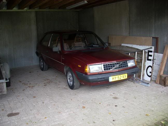

ik vroeg me af hoe deze kleur heet en welke kleurcode deze heeft? IK heb namelijk een Daf 66 met de kleur Bergina. Die kleur is, zover ik weet, niet meer te verkrijgen in 400ml spuitbussen. Ik zal deze kleur dus waarschijnlijk moeten laten namaken. Nou mag het van mij ook een kleur zijn die lijkt op bergina. Hieronder een foto van de desbetreffende kleur.
Wat is de kleurcode en naam van deze kleur?

Volgens mij is dat de auto van Ronald, dus als hij weer op het forum is, dan kan hij het je vertellen
08-11-2009 19:16 #804146
Beantwoord door V300 register in topic wat is de kleurnaam/code van deze volvo?
221 denk ik, als dat dezelfde kleur is als:
www.volvo300club.nl/foto.php?id=185&fotonr=1&tabel=autos
, zie profiel:
www.volvo300club.nl/profiel.php?userid=266

Lijkt er op

bergina is compleet anders, dat is namelijk een unikleur (geen metallic)
de getoonde foto's zijn allemaal metallic lakken.
bergina is wel op recept te maken, maar je kunt het beste voor bijspuit hoeveelheden naar een lakleverancier gaan die een kleurenscanner hebben. Dat geeft 95-100% kleurechte resultaten (afhankelijk van of de scanner een in het systeem voorkomende kleur "herkent" of dat er bijgemengd moet worden vanaf een bekend recept)
Ik weet niet welke bedrijven dit kunnen in Oost-Brabant, dat zul je moeten uitzoeken. Vraag maar eens aan de lokale spuiter waar hij zn verf vandaan haalt en ga daar eens langs.
Als je toevallig in de buurt bent kun je met de wagen naar JP Carcolor in Roosendaal gaan (Jan Vermeerlaan). Die hebben de benodigde spullen en materialen zo voor de hand.

Uit de dafboeken haal ik: daf 66 1976 donkerbruin geen nummer (had daf nooit); ovlov 66 1976-77 bruin kleurnummer 64. Als er systeem in zit is dit later 164 (ovlov had 3 cijferige code).
Dat is waarschijnlijk dezelfde pot verf gezien de overgangstijd toen ze tegelijk van de band liepen.

Bergina is (bron dafclub) 53 of 153.
