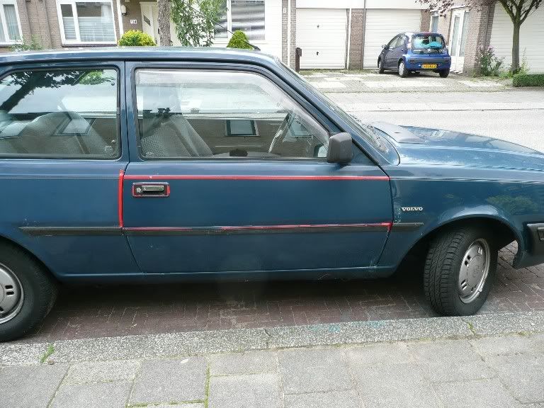

Zoals sommigen van jullie misschien wel weten. Heb ik een hele rare zon verweering op mijn deur zitten. + nog wat roest. De roest had ik al eerder weg gewerkt. Vandaag ben ik bezig geweest met de rest van de deur.
Zo zag de deur er voor het spuiten uit...

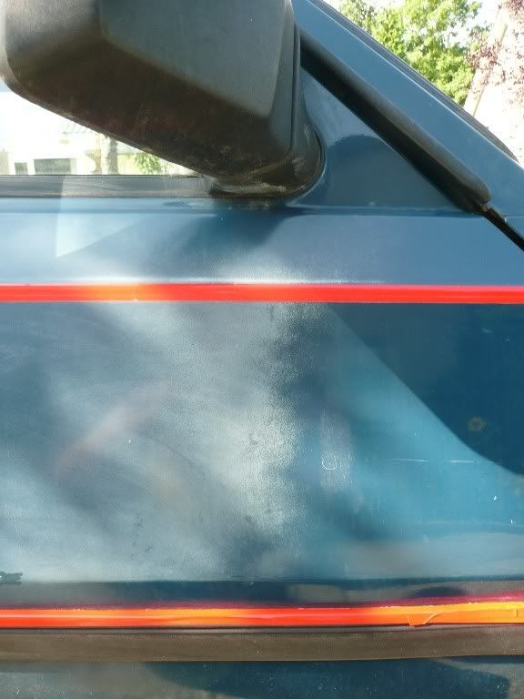

Nog de laatse oneffenheden wegschuren

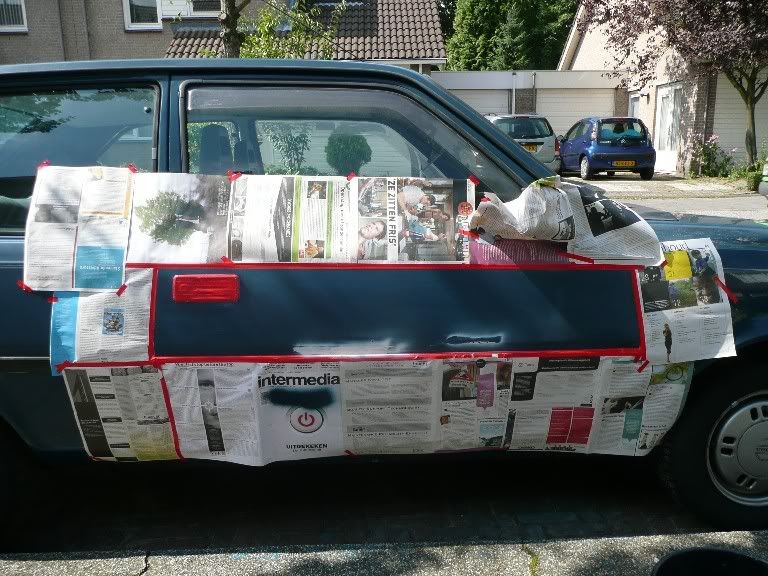

Daarna heb ik alles goed afgeplakt

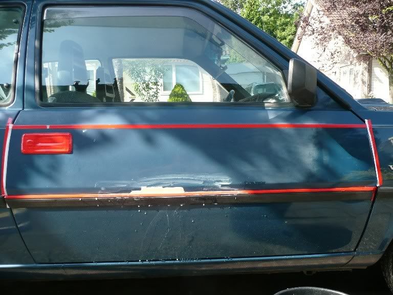

En toen heb ik 6 lagen er opgespoten. Steeds dunne lagen om het geheel op te bouwen.

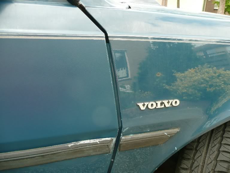

Het resultaat is:

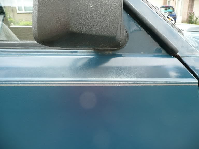

De vlekken in de foto komen doordat mijn camera niet helemaal goed schoon was. Sorry.
Volgende week poetsen...
Wat vinden jullie ervan? Verbetering of prutswerk?

Ziet er goed uit! Ook blanke lak gebruikt?
09-08-2008 14:54 #722319
Beantwoord door V300 register in topic Spuiten Deur
Nee geen blanke lak gebruikt

Na de blanke lak en het poetswerk is het eindresultaat een stuk beter te beoordelen denk ik ![:) :)]()
Maar het ziet er op het oog heel netjes uit. Wat is die rooie tape eigenlijk? Doet een beetje aan kerstmis denken.

door Alex (GAST)
Beantwoord door Alex (GAST) in topic Spuiten Deur
waarschijnlijk 3M afplaktape... heb je minder last van 'bloedingen' (verf die onder de tape door kruipt).
Heb je vooral met die schilderstape...(waarom heet het dan schilderstape?

Inderdaad, nog effe een laagje blanke lak erop spuiten. Of twee. Wordt het n?g beter!
12-08-2008 22:13 #722590
Netjes.
Ik raad ook aan blanke lak te gebruiken, maar ook zeker schurend te polijsten.
Ik denk dat je met wetsanden een even goed of beter resultaat had gekregen
Maar da's ook n vak apart!
12-08-2008 22:14 #722591
Ik had trouwens wel iets MEER afgeschermd van de auto.. die nevel komt erg ver..
