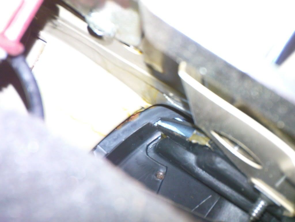

Met dit mooie zomerweer :cry2: kwam ik er achter dat mijn vloermat nat was, bij nader onderzoek bleek dit aan de binnenkant van de voorruit vandaan te komen, waarschijnlijk zit er onder de rubber een roestplek:mad:
Nog even een foto van onder het dashboard:
i306.photobucket.com/albums/nn270/VOLVOB14LPG/DSC00053.jpg
Ik ben bang dat de voorruit eruit zal moeten om dit te kunnen bestrijden.
21-07-2008 21:51 #720572 door V300 register
Beantwoord door V300 register in topic lekkage onder voorruit aan de linkerkant
hoek van de voorruit aan passagierszijde onderaan?
Da's iig een bekend punt - Erik kan in Landhorst je wel helpen hiermee.. :) pb hem even!
