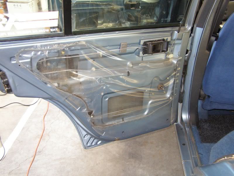

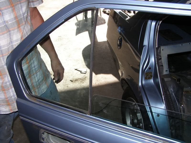

Wie kan mij duidelijk vertellen wat de beste en makkelijkste manier is om de ruiten van de achterdeuren te demonteren en later weer te monteren? Wij hebben ze er vandaag uit proberen te halen. Het is uiteindelijk gelukt, maar wat een klereklus zeg.
Wij hebben het als volgt gedaan: Raam naar beneden. Afstrijkrubber verwijderen. Popnagel ofzo aan de bovenkant van raamspijltje uitgeboort. 2 schroeven van raamstijl in de deur losgemaakt. Nu kan je de raamstijl een beetje bewegen. Verder kan je het kleine raampje een heel klein beetje heen en weer bewegen. Raamrubber eruitgetrokken (het hoekje van de metalen ramslijst veroorzaakte een scheurtje helaas). Daarna metalen raamlijst er met beleid uitgetrokken. We zagen geen andere mogelijkheid van het raamspijltje aan de binnenkant van de deur omhoog eruit trekken. Beetje pielen want de bevestigingsboutjes van de raamstijl zaten klem tegen het rubber van het kleine raampje. Uiteindelijk gelukt. De ramen zelf zijn er dan zomaar uit. Maar dit moet makkelijker kunnen. Wie helpt me? Bijgaand nog 2 foto's.
Foto 1: In onberoerde toestand. Rubbers e.d. er nog in. Links kleine raampje, rechts grote raam. Ertussen in raamstijl.
Foto 2: Situatie na verwijderen van raamspijltje. Ramen kunnen er nu vrij gemakkelijk uit.
Mijn auto wordt de komende weken strakgemaakt en opnieuw gespoten, en ik hoop dat het erin terugplaatsen van de ramen makkelijker gaat. Wie helpt?

Voorportieren is inderdaad drie minuten werk ja.... dat is een eitje vergeleken met de achterportieren. In het werkplaatshandboek heb ik idd in de inhoudsopgave dit onderwerp zien staan, als ik tijd heb eens rustig lezen (dat is trouwens nog eens begrijpend lezen...

Ik heb het werkplaatshandboek er eens op nageslagen. Het verhaal is wel duidelijk, ik heb het toevalligerwijs ook op de juiste manier gedemonteerd. Het is gewoon een k*tklus:D
Het zal trouwens een stuk schelen als je die afdekkapjes van de raamstijlen afhaalt, wat ik niet heb gedaan. Bij mij zijn ze nu dus beschadigd, dus ik ben alweer op zoek naar nieuwe.
