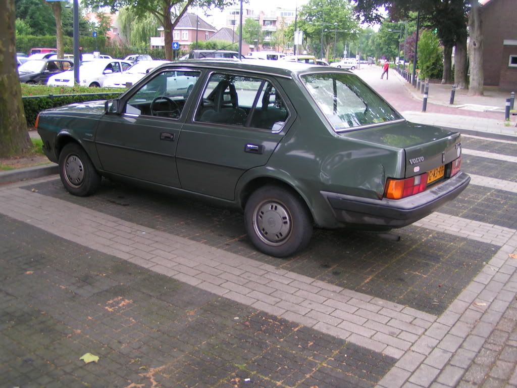

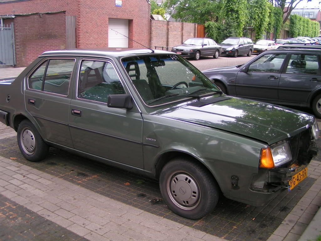

Voorbalk rechttrekken
Wie heeft er een hele dikke ijzeren takel-kabel of lier, om haar neusje weer netjes in model te krijgen? Of andere tips?

Niet iets voor een onervaren iemand, straks trek je hem er af...
bodejodel;27105 schreef : Ehh... een vriend van mij heeft wel eens een mini "gerecht" door hem met een kabel aan een dikke boom vast te maken en een paar keer met beleid achteruit te rijden. Na laten meten en hij was weer 100% recht.
Het beste is natuurlijk om hem met een trekbank weer recht te trekken.
Je kunt hem ook teruglieren door de auto aan de ene kant eens toe vast te leggen (aan de trekhaak of -oog) en aan de andere kant desnoods een gat te boren om er een lier aan te bevestigen. Ik heb dat zelf ook weleens geprobeerd. Dat was goed verlopen en hij was weer gewoon door de APK gekomen. Misschien is het verstandiger om er een andere balk in te lassen. Wanneer je het materiaal hebt is dat laatste het makkelijkst.

Aan de vouwen achterop de voorschermen te zien is er iets goed krom vanbinnen.
