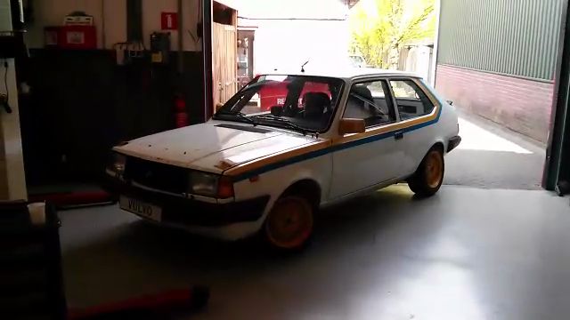

Man wat een slap geneuzel weer zeg, waar blijven die foto's nou???
Heuhhh, ehhh hier:
Om te bewijzen dat ik ook heus nog wel iets heb gedaan.
FF een lasje leggen:
Herman die zich in het zweet werkte:
Ladies and gentleman; he's hanging.
Romax en Bosal, hangen tezamen nogal uitgelaten onder het Neerlandsch vehikel.
Heuhhh, ehhh hier:
