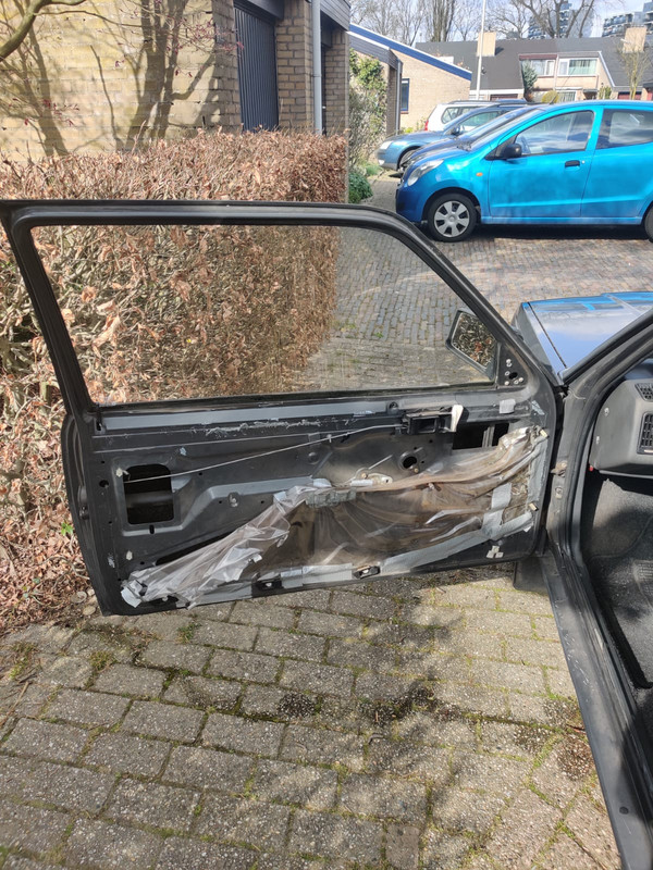

Alles ging goed en hij liep ook goed, dus dat was mooi. Toen ik een keer naar Zeeland gereden was (voor corona zo hevig was) deed de volvo op de terugweg raar. Als ik stil ging staan dan sloeg de moter af. Toen ik ten slotte de deur achter me dicht deed bij aankomst hoorde ik een klik en werkte de klink aan de buitenkant van de berijders kant niet meer.
Met hulp van Yannick via skype heb ik de stationair sproeier eruit gepeuterd en doorgeblazen met een voetbal pompje, zodat hij genoeg benzine kreeg als hij stationair was. Ook de gehele binnenkant van de portier verwijderd om te kijken of we de klink konden maken, dat is helaas niet gelukt.

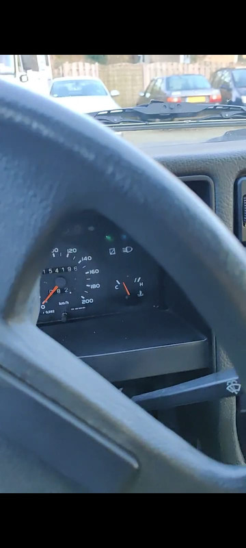

Toen heb ik de ANWB gebeld en die zijn langsgekomen, die zeiden dat het aan de stationair sproeier lag en die hebben hem ook vrij gemaakt. Hij leek weer even goed te rijden maar toen ik van Utrecht terug naar Nijmegen reed sloeg hij weer af als ik stil stond (de moter was warm). Ook zag ik dat de kilometerstand niet meer opliep. En als hij lage toeren reed voelde en hoorde ik iets ratelen onder de pook.

Km teller is een asje uit gelopen. Bekend euvel, komt vaker voor.
Je kunt het instrumenten paneel er uit nemen en de snelheids meter demonteren. Dan zie je het gauw genoeg.
De plastic kap onder het stuurkolom er af halen, chokeknop zit er opgeschroefd, stuur eruit, stekkers aan de achterkant los en de snelheidsmeter kabel (bajonet aansluiting) 2 schroefjes boven aan bij het glas los en je kunt hem er zo uitnemen.

Zo'n portiergreep heb ik er ook al twee
van versleten. Als je er eentje zoekt zijn er vast nog genoeg te vinden.
Veel mensen hier hebben wel wat voorraad, ik heb er denk ik ook nog wel eentje liggen. Kan ook zijn dat alleen de stang los is geschoten, die zit met een soort borgclipje vast, als die los is geschoten dan ligt die onderin je deur.
Dat plastic vel aan de binnenkant is wel belangrijk, dus weer goed dichtplakken (kitten) of vervangen door een vuilniszak. Daar loopt condens langs naar de afwateringsgaatjes onderin en kan roest voorkomen is mij weleens verteld.
Dat is inderdaad vaak vergeten, volgens mij heeft het niet zo zeer met roest te maken maar vooral met vocht in het interieur, en vooral in de deurpanelen die daarmee hun stevigheid verliezen waardoor o.a. het vinyl loslaat.
Zal ik doen! Zou er eigenlijk dit weekend aan werken, maar mijn vader heeft het gereedschap mee. Wordt hopelijk volgend weekend.
06-04-2020 20:23 #984484 door V300 register
Beantwoord door V300 register in topic Yannick's 340 S6
Ik zou zelf iets van transparant landbouwzeil gebruiken, da's lekker dik en scheurt minder snel dan een vuilniszak. :)
