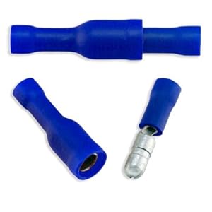

Helaas hebben ze in diezelfde shop geen adaptertjes voor de stroom, dus die moet je ergens anders bestellen. Mocht je zelf handig zijn: de bullet crimp plug past perfect in de originele female pluggen (die niks anders zijn dan een groep bulletjes)
wel goed krimpen, niet te ver strippen etc etc
