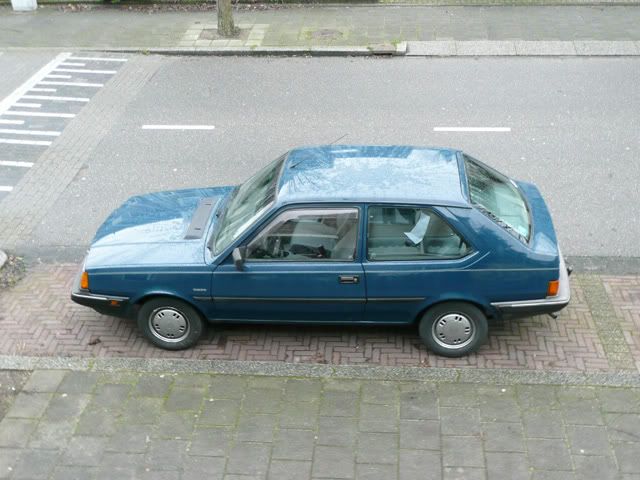

23-12-2008 09:56 #745037 door V300 register
Beantwoord door V300 register in topic Kennis maken nieuwe gebruiker
Helaas.
Accudrager 'te zacht' (had ik al wel gezien maar er is altijd hoop), nu vanddag maar meteen repareren en ' front en onderplaat los van frontbalk.' Hmm daar maar eens even naar kijken, kan ik me niet echt een beeld bij vormen nog.
Verder alles goed. :-)
Al lange tijd niet zo'n goede V340 gezien bij het APK station. Waar 'normaal de roest zit ziet deze er erg goed uit'. Koel!

23-12-2008 11:14 #745043 door Jeroen van Bodegom
Beantwoord door Jeroen van Bodegom in topic Kennis maken nieuwe gebruiker
rdelaat;81094 schreef : ' front en onderplaat los van frontbalk.'
Standaard Volvo 300 probleem. De balk waar je nummerplaat op zit is gevoelig voor roest. De 2 delen roesten vaak helemaal los van elkaar.
rdelaat;81094 schreef : Waar 'normaal de roest zit ziet deze er erg goed uit'.
Behalve de voorbalk dus... :D
23-12-2008 19:48 #745087 door V300 register
Bodejodel;81100 schreef : Behalve de voorbalk dus... :D
En de Accudrager.
Nadat ik de voorbalk gerepareerd had even gekeken naar de accuplak.
Hmm, heel veel roest aan een kant waar het op de wielkast gelast is. Daar kan ik nu lekker doorheen kijken.
Ook al een keer aan gelast zo te zien en niets aan gedaan dus na lassen extra roest. De drager lijkt al een keer ongebogen te zijn geweest.
Morgen nog maar eens een keertje en volgende week maandag nog maar eens aanbieden vor APK. De Keurmeester had nog wel laten weten extra hard gezocht naar afkeurpunten maar niets gevonden...
