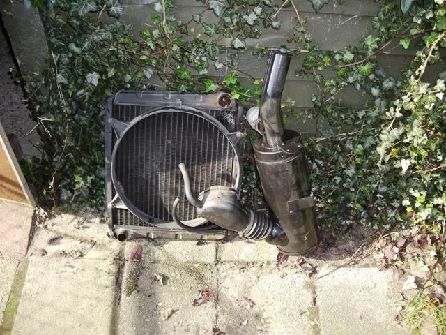

Zojuist begonnen met het demonteren van het ??n en ander. Grootste probleem wordt (alweer) de uitlaat. Deze zit muurvast. Een kwart slag is het maximale wat de ratel kan maken dus echt veel ruimte om kracht te zetten heb ik ook niet.
De eerste onderdelen zijn verwijderd
Toen ik dit vanochtend weer zag heb ik besloten het blok eruit te halen
Ik heb het vermoeden dat er heel braaf olie ververst is maar dat de kleppen waarschijnlijk nooit gesteld zijn. het blok loopt dan ook zo mooi omdat alles zo vastgekoekt zit dat het losser/strakker trillenv an de kleppen gewoon neit mgoelijk is. :hmmz2:
