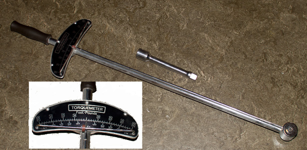

Mn "grote" gaat van 42 tot 210 Nm, voor de krukaspoelie pak ik daarna nog even het wringijzer erbij
