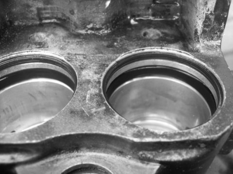

Die rubberen ringen liggen in een groef in de wand waar de zuiger langs glijdt.
Je moet dus alle zuigertjes eruit halen en dan kun je de oude ringen eruit peuteren en de nieuwe erin zetten.
Deze zorgen voor een goede afdichting/afsluiting rondom de zuiger.
Waren je zuigers allemaal nog mooi glad? Niet ingevreten?
Even een plaatje geleend van Internet waar je die ringen goed ziet (geen Volvo, dus bij jou ziet het er iets anders uit):

Ik ben echt wel voorzichtig,....heb sleutelvrienden,..en sleutel zelf ook graag en wil gewoon graag weten hoe het e.e.a. in elkaar zit.( sleutel zelf meer aan motoren en heb wel eens een rem "gereviseerd" ) dit ziet er toch wat anders uit, en de klauw zit nog op de leidingen aan gesloten. Kan er slecht bij en de leiding zit ( nog) muurvast. OOk bij een ruil exemplaar zal dit los moeten,.....in gespoten,...verwarmen zal ik morgen proberen!
Omdat de rechter al eens vervangen is zal ik ook deze vervangen voor een gereviseerd exemplaar.
blijf ik het toch nog wel interesant vinden om te weten hoe je nu deze zuigers uit de klauw krijgt,... is daar ergens info over??

Het beste krijg je ze eruit met de remdruk zelf.
- Dus remblokken eruit
- Plankje ertussen dat ze er net niet helemaal uit kunnen en dan hard op de rem trappen
Dit kun je links en rechts apart doen. Zorg dat de zuigers er zo ver mogelijk uitsteken zonder dat ze er echt uit gaan (dan ben je je remdruk kwijt en kun je de anderen niet meer doen).
Vervolgens de klauw demonteren en op de werkbank de zuiger er helemaal uithalen.
Zijn de klauwen al gedemonteerd en/of zitten ze muurvast, dan is het een kwestie van met luchtdruk (als ze gangbaar zijn) of oliedruk eruit persen. Wederom een zuiger die los is blokkeren zodat hij er net niet helemaal uit kan om druk te houden voor de rest.

Heb ondanks het feit dat de klauw geruild wordt toch even de zuigers verwijderd,....om even te zien hoe het zit,....zeg maar.
Heb met remdruk de zuigers er bijna uitgedrukt,...bleek toch dat ook twee andere zuigers een versleten rubber hadden (had ik niet gezien ) e.e.a. zag er niet heel fris uit,....zag overigens niet echt beschadigingen op de zuigers,....kan me nu ook voorstellen dat het een gepriegel is om de ring in de zuigerwand te krijgen,....affin als het goed is heb ik volgende week een gereviseerd exemplaar en ben ik weer een stukje wijzer! Bedankt nog voor jullie reacties en wordt evt. volgende week vervolgd!
