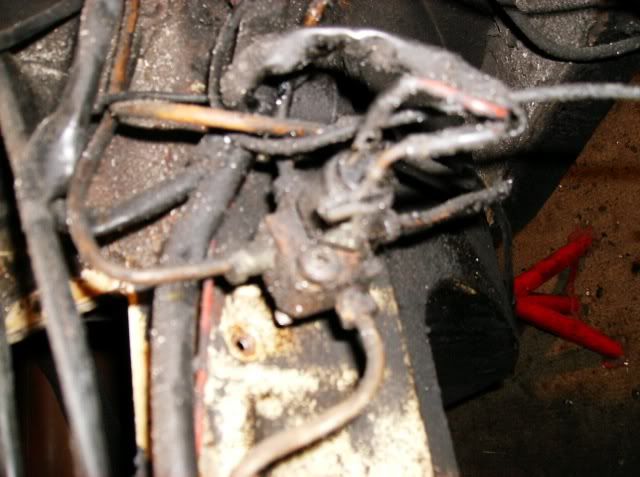

Wilde vandaag onderstaand blokje loshalen om erachter te kunnen verven.
Wat is het voor een ding? Er zit wel een sensor op lijkt het. De combi is uit 1966. Toen hadden ze volgens mij nog geen gescheidenremsysteem, hier lijkt het echter wel op.
Het blokje is anders dan van de 1800, dus ben benieuwd wat het is!

Is dit niet gewoon het verdeelblokje van hoofdremcilinder naar 2 keer voor en 1 keer achter, plus inderdaad de sensor voor de remlichten?

Dit is een gewone verdeler voor een enkel systeem.
In = van hoofdremcilinder of rembekrachtiger
Uit =
1) naar achter
2) linksvoor
3) rechtsvoor
De sensor is je remlichtenschakelaar.
Uit =
1) naar achter
2) linksvoor
3) rechtsvoor

Stom! Niet aan gedacht. Bedankt voor de uitleg!

Owja, en voor de volledigheid: op het schroefje kun je mooi je kachelmotor aarden...
