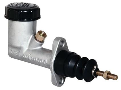

Ik heb mijn hoofdcilinder (Girling) van de koppeling uit elkaar gehaald, de koppeling werkte niet meer.
Wat blijkt nou de rubbers zijn nog goed maar de veer is gebroken.
Hoe krijg ik de nieuwe veer ertussen?
En waar is zo'n veer te krijgen, hij zit niet in het revisie setje daar zitten cir-clips en rubbers in.

ga ik proberen Gert, ik heb nu een veer voor 2 euro kunnen scoren.
De mijne was in 4 stukken gebroken, hoe dat mogelijk is??
Hier de gebroken veer en de nieuwe gemonteerd, het is een handigheidje om het weer allemaal in de juiste positie te krijgen.
Het pennetje moet in het gaatje maar de veer mag nog niet tot onderaan het kunststof busje met de weerhaakjes, anders krijg je het niet op het zuigertje.
