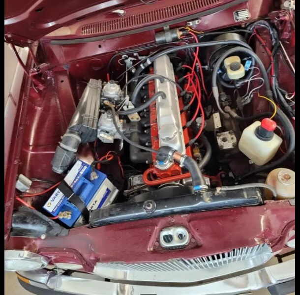

Heb de auto nog niet werkend.. Plan A/F heeft helaas niet geholpen. Maar nu wel even een hele belangrijke vraag:
Zou iemand een foto willen maken van zijn of haar motorruimte van een 164? Ik heb namelijk het idee dat ik nog iets met doen met het kabeltje aan de Rechterkant van de voorschakelweerstand...
Foto hieronder gevonden op het Zweedse Volvo 164 register. De gele kabel bij de bobine doel ik op.

04-06-2023 20:40 #203376 door Rudi Dortangs
Beantwoord door Rudi Dortangs in topic V164 start niet na installeren 123 IGN
Hallo Rens,
als hij vonkt, ik neem aan dat dit gecontroleerd is, zal hij na A t/m F op het juiste moment vonken, dus dan moet het aan de brandstoftoevoer liggen.
mbt kabeltje en voorschakelweerstand kan ik helaas niet helpen (voorschakelweerstand heb ik nog nooit in een auto gehad).

30-06-2023 11:17 #203633 door Rens Veenstra (GAST)
Beantwoord door Rens Veenstra (GAST) in topic OPGELOST: V164 start niet na installeren 123 IGN
Het probleem is opgelost! Heb het kabeltje aan de rechterkant vd voorschakelweerstand aan de plus vd bobine gemonteerd en de auto startte praktisch meteen! Door een tip van een Scandinavische Facebook gebruiker een kabel direct van de accu naar de bobine getrokken en dit deed de truc.. Blijkt dus dat er niet genoeg voltage door de weerstand kon komen.
