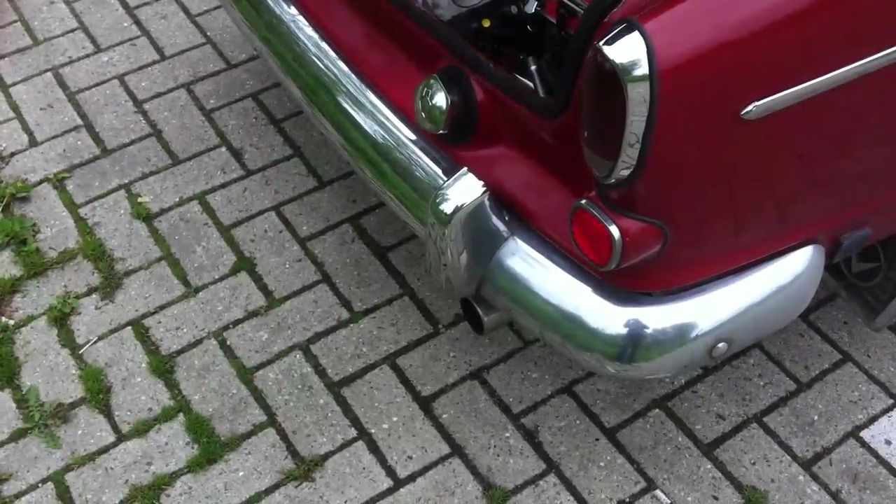

Ja afr idd..... Stabiele afr waarden zijn niet te krijgen met een ongeregelde installatie lijkt me dus het zwabberd nogal. Staat op het filmpje wat rijker, beetje lopen stoeien vanmorgen ;) Ook weer een poging gewaagd om met de stroboscoop de ontsteking te checken, bij 1500tpm zit hij op iets meer dan 20 graden, stipje is niet stabiel ook niet bij 1500tpm..
Ik probeer zo een paar filmpjes te uploaden welke wel het eea duidelijk zullen maken hoop ik.
Ow en de bougiekabel was niet de oorzaak igg :(
Click voor het fimpje
[img
[img
[img
Olietemp meter is overigens nog niet aangesloten, motor is wel warm gereden :D
stationair loopt hij nu wat aan de snelle kant als ik het toerental naar beneden schroef begint na een tijdje steeds langzamer te lopen om vervolgens af te slaan, bij dit toerental blijft hij tenminste lopen.
Ik ben benieuwd of iemand nog een idee heeft.
