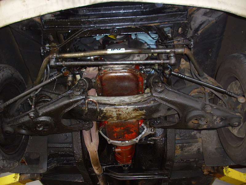

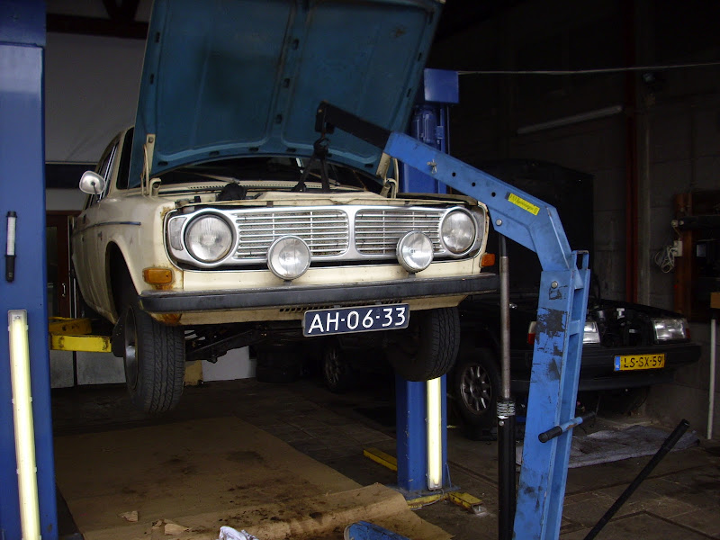

Ben nog steeds bezig met het vervangen van mn distributietandwielen (even druk geweest met studie), maar loop nu tegen het volgende probleem:
Plan A: Heb een motortakeltje gehuurd om het blok iets omhoog te kunnen tillen en hoopte zo de carterpan onder het blok uit te kunnen nemen. Auto opgekrikt, blok omhoog gehesen, pan ligt goed los, maar kan nog steeds de draai niet maken. Het lukt niet om het blok hoger te takelen, want hij loopt al tegen het chassis aan.
Over gegaan op plan B: Heb met wat gefriemel wel de pakking kunnen verwijderen, maar voel met de hand nog troep van het tandwiel in de carterpan, bij de oliepomp. Dat moet er dus nog uit. Met hand en vingers kan ik niet in elk hoekje komen, dus toch graag terug naar plan A en de pan er op een of andere manier onder vandaan te halen.

Ik heb nu een motortakeltje en verwacht dat dat hetzelfde doet als het apparaat van Ton. Helaas krijg ik het blok niet hoog genoeg opgetild; dat wil zeggen, als ik hoger takel, drukt het in het chassis. Dat gebeurt lijkt me ook met het gereedschap van Ton. Ik ben benieuwd hoe hij dat toch de carterpan er onder uit heeft weten te halen, want bij mij past het nog (net) niet.

Als het niet lukt, kun je de 4 bouten een eind losdraaien waarmee de voortrein aan het chassis zit. De auto een eindje opkrikken, dan zakt de vooras er een eindje onderuit en dan zou het moeten kunnen. Het probleem is inderdaad de oliepomp: die zit diep in het carter en daar moet het dus onderuit...
Bij het opkrikken van de auto terwijl de voortrein aan de (een eind-) uitgedraaide bouten hangt is een motortakel minder handig, daarom heb ik geschreven dat mijn tool daar beter geschikt voor is omdat die op de chassisbalken rust..
Voor alle duidelijkheid, ik heb het niet gedaan, ik heb het tool gemaakt om de hele vooras te kunnen vervangen, maar in het officiele Volvo greenboek van de 140 staat dat het met dit tool kan....het boek raadt aan om de bouten van de vooras te vervangen door langere bouten (1/2 - 13x114), zodat de as lager komt te hangen. Ik weet niet zeker of het dringend nodig is om de stuurassen links en rechts los te maken..
