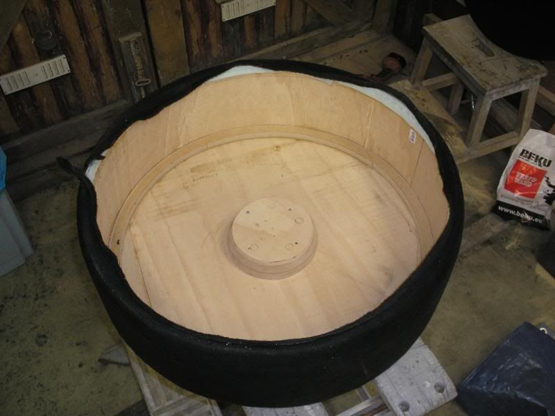

Reservewielbak met de centreerring om de velg op zijn plek te houden. Zoals je ziet is ie al deels bekleed. eerst met foam van 1cm dik gelijmd met spuitlijm en daarna aan de binnenkant vasttacken, dan zwarte vlies er op lijmen met spuitlijm en dit ook weer vastacken aan de binnenkant.

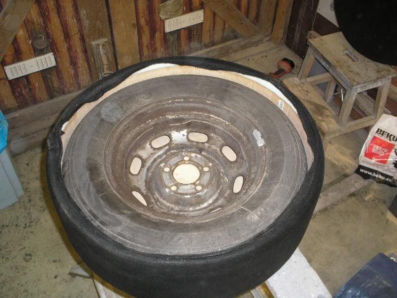

FF passen

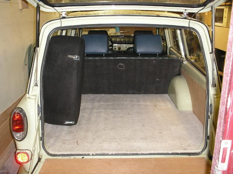

In de auto gemonteerd, let niet op het wiel deze moet nog een keer worden voorzien van een mooie laklaag. </p><p> </p><p><img alt="" width="600" height="450" src=" i43.photobucket.com/albums/e390/weergalo...ombi/27-10-09002.jpg " />

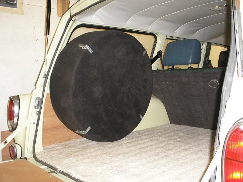

De afwerk deksel was ook al gereed en voorzien van snelsluitingen.

FF passen

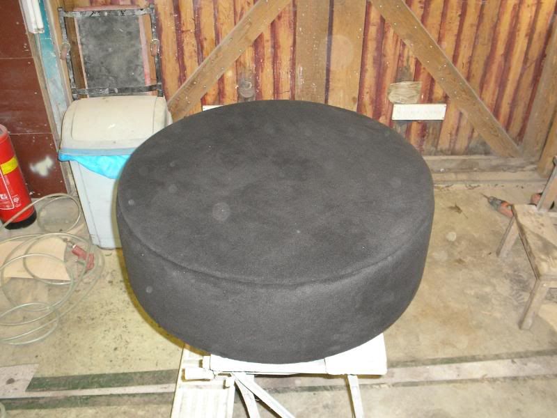

Nog 1 om het af te leren.</p><p>
i43.photobucket.com/albums/e390/weergalo...ombi/27-10-09003.jpg
De gebruikte materialen zijn MDF, houtlijm schroeven, spijkers, buigmultiplex van 5 mm dik, foam 5mm dik spuitlijm en vlies (stof)
