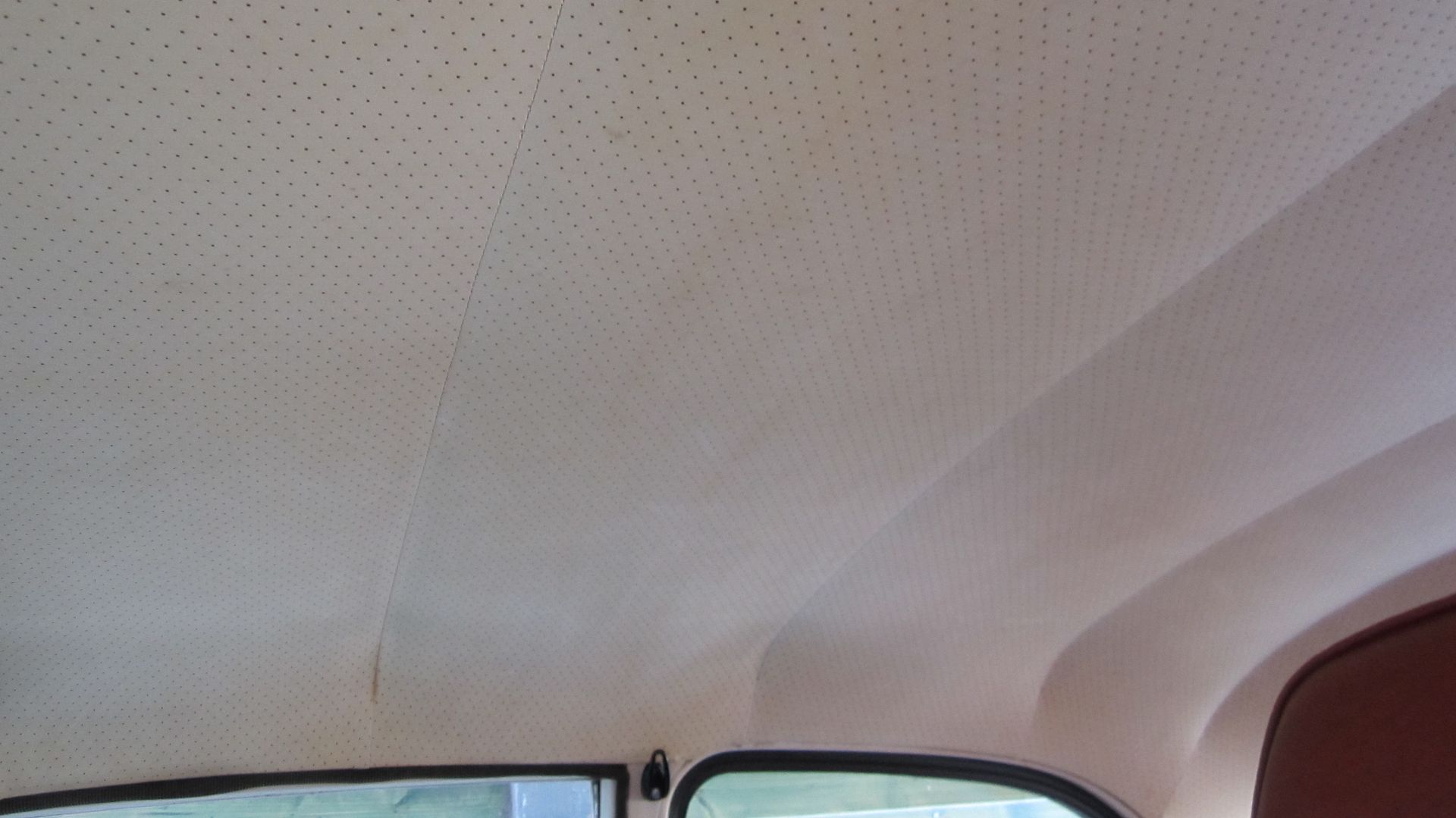

Het hemeltje van de amazon is behoorlijk vergeeld.
Met diverse schoonmaakmiddelen al geprobeerd om het te reinigen, maar helaas niets helpt.
Omdat ik het zelf niet aandurf om er een nieuwe in te zetten, wat eigenlijk ook jammer is omdat hij er nog super strak in zit, zou ik het liever met een vinylverf willen verven. Heeft iemand daar ervaring mee, en met welk product...spuitbus of met de kwast.

Het zal ongetwijfeld persoonlijk zijn, maar in een geval als dit zou ik er niets aan doen. Zeker niet gezien het werk dat je ervan hebt. Een auto uit de jaren 60 mag best wat patina hebben en storende, in het oog springende vlekken heeft deze hemel niet, afgaande op de foto's. In mijn beleving hoeft in een klassieker niet alles er als nieuw uit te zien."D. Spieard" schreef:

Op de foto lijkt het inderdaad nog redelijk toonbaar, maar het hemeltje ziet er in het echt smoezelig vergeeld uit.
Ik denk dat het vooral door ouderdom vergeeld is, nicotine krijg je met een goede ontvetter meestal wel redelijk schoon.
Dat ik het storend en onfris vind...... komt misschien ook omdat ik zelf niet rook.
