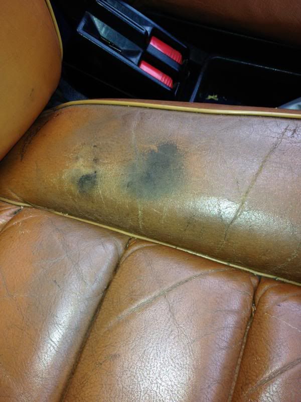

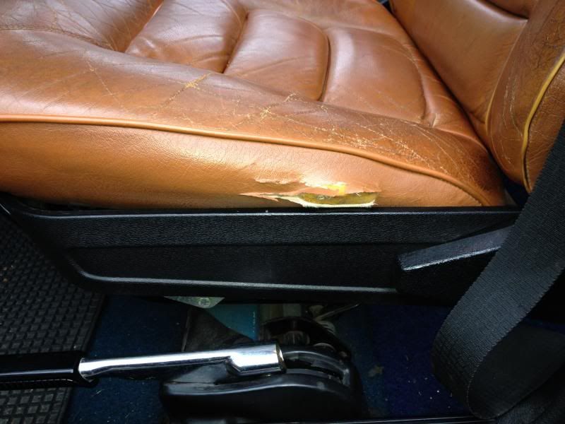

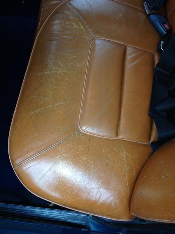

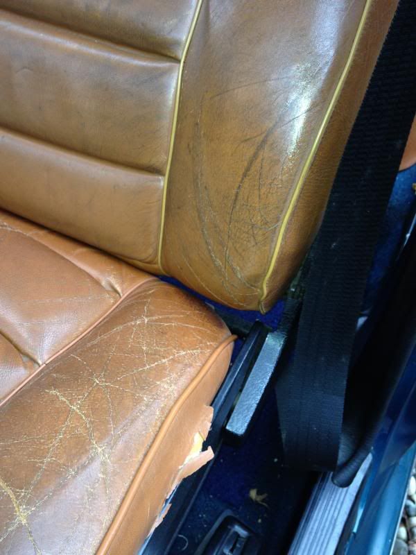

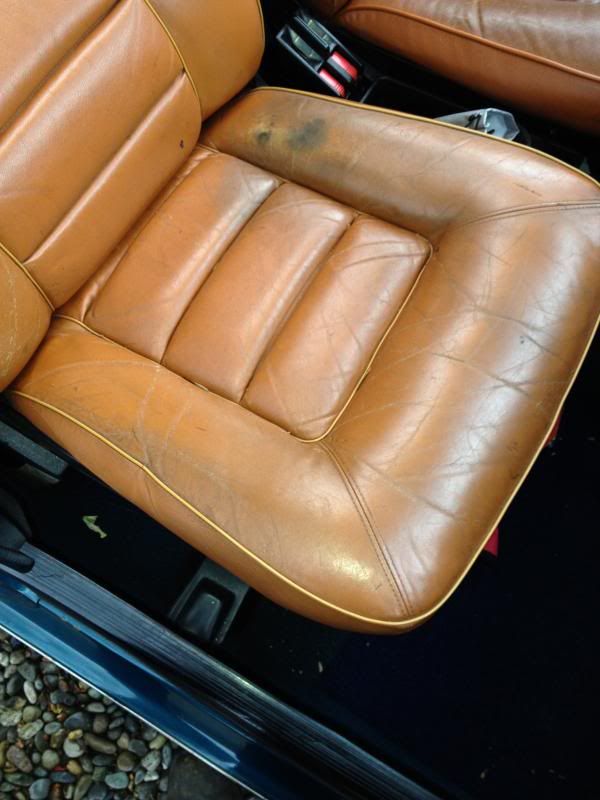

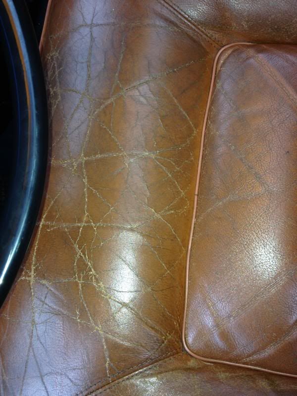

Ik wil graag het lederen interieur van mijn 164 een opfrisbeurt geven. Het leer is niet gescheurt maar er zitten wel kleine barsten in. Op een enkele plek zitten ook wat beschadigingen maar geen scheuren. Bij de bestuurdersstoel zit in het vinyl aan de zijkant wel een scheur.
Wat ik heb begrepen is dat het leer eerst licht 'gescrubt' om de dode verf moet worden om de dode verf te verwijderen en vervolgens moet het weer geverfd worden.
Het scrubben ben ik niet zo bang voor (met uitzondering van de beschadigde plekken) maar voor het verfen moet ik wel de exacte kleur hebben. Weet iemand waar ik de kleurcode kan vinden van het interieur? En heeft iemand hier ervaring met het zelf opfrissen van het leer?
Onderstaand een foto van het interieur:
Er is een klein scheurtje zichtbaar aan de zijkant van de bestuurdersstoel.
Op deze foto is het niet zo duidelijk te zien. De auto staat voor zes maandjes in stalling, maar ik kan aanstaande zaterdag meer foto's maken.
