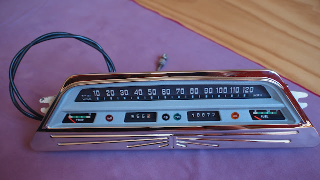

De snelheidsmeter van zowel mijn Amazon als Katterug ziet er ongeveer zo uit:
(Foto gebietst van Boele!)
Hoe kan ik de omlijsting weer een beetje fatsoenlijk eruit laten zien. Liefst zo origineel mogelijk.

Leo, bij de modelbouw winkel kun je potjes verf krijgen, ik meen van Rivella of zoiets, die de juiste kleur hebben, ik denk aan luchtmacht grijs of marine grijs in eider geval hebben ze keus genoeg.

Dan krijg je zoiets:
Maar de oude verf heeft een structuurtje. Is dat niet na te bootsen met b.v. Hammerite?

He Leo, je moet even goed zoeken op dit forum. Er is niet al te lange tijd geleden een uitgebreid verslag geschreven door iemand die als ik me niet vergis met "krimplak" een geweldig resultaat heeft bereikt. Het is me even ontschoten wie dit was, maar moet goed te vinden zijn. Was het René?
UPDATE: Ah, het was Joost (René doet weer andere fantastische dingen
www.volvokv.nl/forum/viewtopic.php?f=145...368e2b892163b#p99892

Gevonden!
www.volvokv.nl/forum/viewtopic.php?lasta...03f0323053b698f29c25
