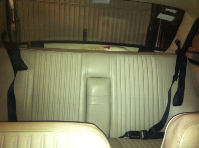

Is het lastig om gordels achterin een Volvo 144 uit 1968 te maken?
Ik zie op de C-stijl geen bout zitten, dus driepuntsgordels lijkt mij ingewikkeld.
Wie heeft er ervaring met heupgordels?

Beste Boele,
Bij de late amazons zit er in de C stijl een gat met schroefdraad waar je een bout in kunt draaien. Dit gat kun je door het hemeltje heen voelen. Het lijkt me dat de 144 ook mogelijkheid zou moeten hebben om achterin 3 punts gordels te maken. (of 4 punts gordels met een vierde punt in de kofferbak en een doorvoer door de hoedenplank).

Schroefpunt in de C-stijl is standaard in de 144. De latere modellen hadden een rolgordel=montagepunt in het staal van de hoedenplank. Die uit de 240-sedans passen er prima in. Het kan zijn dat de jouwe dat laatste punt nog niet heeft, omdat hij zo vroeg is.
Onder de bank zitten een aantal schroefpunten voor de heupgordel voor de middenpositie en de ankerpunten voor de 3puntsgordels van de andere twee zitplaatsen.

Ik heb in m'n 144 van 1968 gewoon 2 driepunts gordels van een 244 zitten je moet alleen de kapjes over de rolautomaten iets aanpassen i.v.m anders gevormde hoedenplank.
Er zaten gewoon gelaste moeren in de C stijl en in de hoedemplank en afdek pluggen in de bevestiging in de wielkasten.
