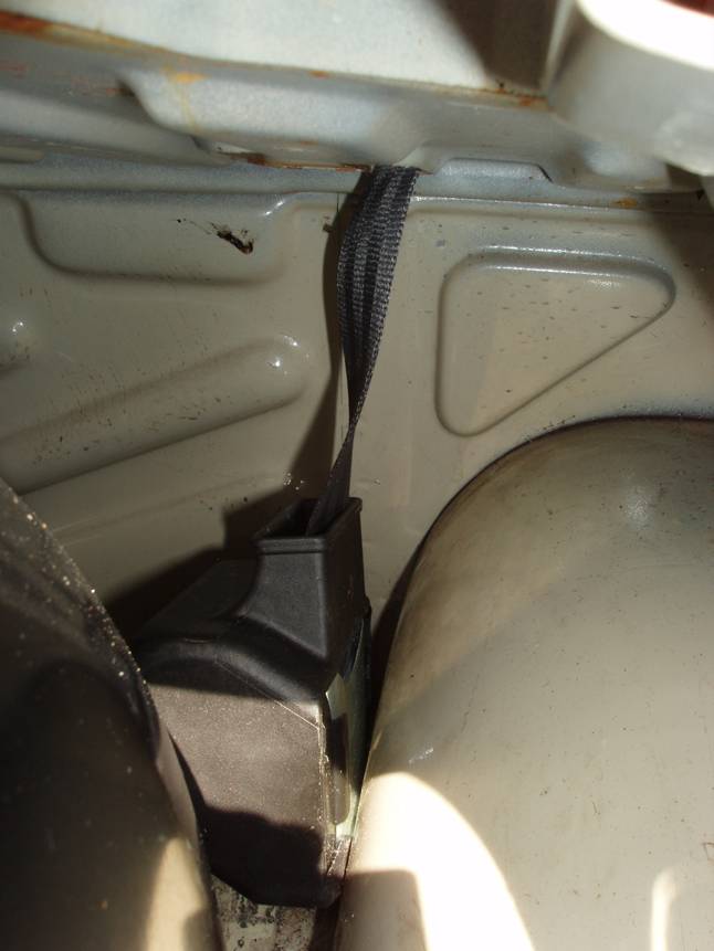

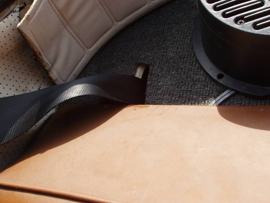

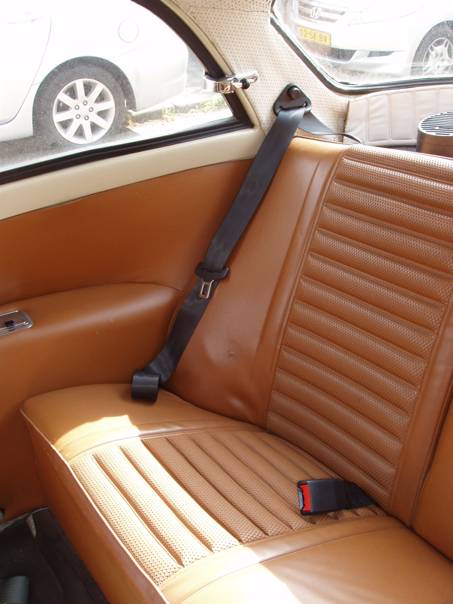

De oplossing van Koen (zie linkjes hierboven) vind ik erg mooi!
Doorvoer door de hoedenplank
kobre.home.xs4all.nl/gordels%20a ... age004.jpg
Bevestiging van rolgordel aan de wielbak in de achterklep
En een zicht op de achterbank
