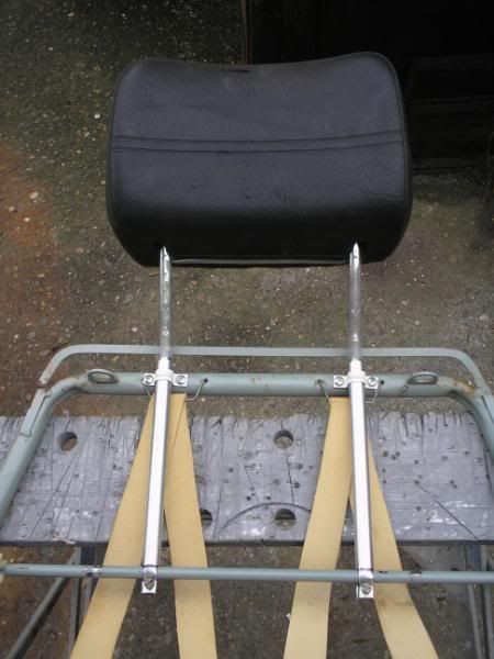

Ik heb het zo gedaan.

Als ik naar je foto kijk, ga ik ervan uit dat het plaatsen van de pijpjes betekent: pijpjes door de opgelaste oogjes steken en de gleuf aan de onderkant van pijpjes over het dunne stangetjes laten vallen.
Nou hoopte ik dat het mogelijk is om zonder de stoelen en bekleding te verwijderen te kunnen bepalen waar de gaten moeten komen, deze uit te snijden en de boel van bovenaf te monteren. Zoals gezegd zei de monteur van wel, en ik hoopte dat iemand hier dat zou kunnen beamen en toelichten.

"Daan van Oosten Slingeland" schreef:
Ow, inderdaad niet vermeld: brede hoofdsteunen en een Combi uit '65 dus voorbereide stoelen.
Lijkt me spannend om van bovenaf te richten op de juiste plek. Dan toch liever wat meer geduld en de bekleding verwijderen. Weet je zeker dat het goed gaat en je niet de bekleding vernaggeld.

Om de focus maar weer terug te brengen naar het originele probleem: de reacties hebben ook mij ervan overtuigd dat het loshalen van de bekleding de way to go is, en ik zal proberen een foto reportage te maken als ik aan de klus begin, al zal dit nog wel wat weken op zich laten wachten denk ik.
