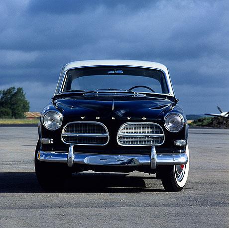

Een modeljaar '62 (gebouwd tussen augustus/september 1961 t/m augustus/september 1962) is een B18, met het 2e type grille. Die heeft een wat dunnere chromerand, met een dikke balk in het midden. Ik zal even zoeken naar een plaatje.
De B16's hebben een veel dikkere chromen rand, met kleinere gaten in het front. Daarna zijn er nog twee geperste versies geweest, uit een stuk per kant.
Een '62'er hoort inderdaad de brede achtergreep te hebben, met de rode achterlichten. Maar voor wel oranje/wit in plaats van helemaal wit.

De amazon lijkt mij donkergroen kleur 94.Deze kleur (evenals donkerblauw 96) werd pas geleverd voor modeljaar 1967.
Op dat moment werd ook de grille gewijzigd in type 4 en bovendien werden de letters volvo op de motorkap zilverkleurig( bij grille type 1,2 en 3 goudkleurig)
Alleen bij grille type 4 horen dus de zilveren letters,
In de getoonde donkergroene amazon (indien origineel) zitten dus verkeerde grilles en letters in de verkeerde kleur.
Het is natuurlijk niet zo erg ,maar ik zie best vaak grilles type 3 of 4 in amazons met niet bijpassende bouwjaren,Ook de kleur van de letters is vaak niet orineel voor de bouwjaren.Veel mensen weten dit niet en het is jammer als je aan het restaureren bent en spullen moet aanschaffen en dan achteraf te horen krijgt dat je het niet goed hebt gedaan.Vandaar dit berichtje.
