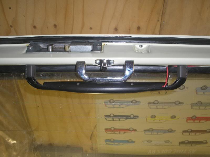

<p>Vandaag ben ik verder gegaan met het derde remlicht, de bedrading was al getrokken alleen het remlicht zelf moest nog gemonteerd worden. Bij een ama combi kun je hem op het raam plakken maar dit houdt maar even. Boven in de bovenklep is geen plek dus dan moet ie onder bij het handvat. Alleen zat het handvat in de weg een was de montage hoogte van het derde remlicht te laag zodat ie tegen mijn raamrubber scheen. Daar is het volgende op bedacht.
Men maakt van hardhout een verhoging in de vorm van de voet van het derde remlicht en doet daar zwarte krimpkous omheen, ff warm maken en voila. </p><p> </p><p><img height="450" width="600" alt="" src=" i43.photobucket.com/albums/e390/weergalo...derderemlicht001.jpg " />

<p>Mooie oplossing, maar als je dingen achterin hebd, kan hij wel in de verdrukking komen.</p><p>Joep</p>

Zo vaak zal dat niet gebeuren alleen met de vakantie misschien.
