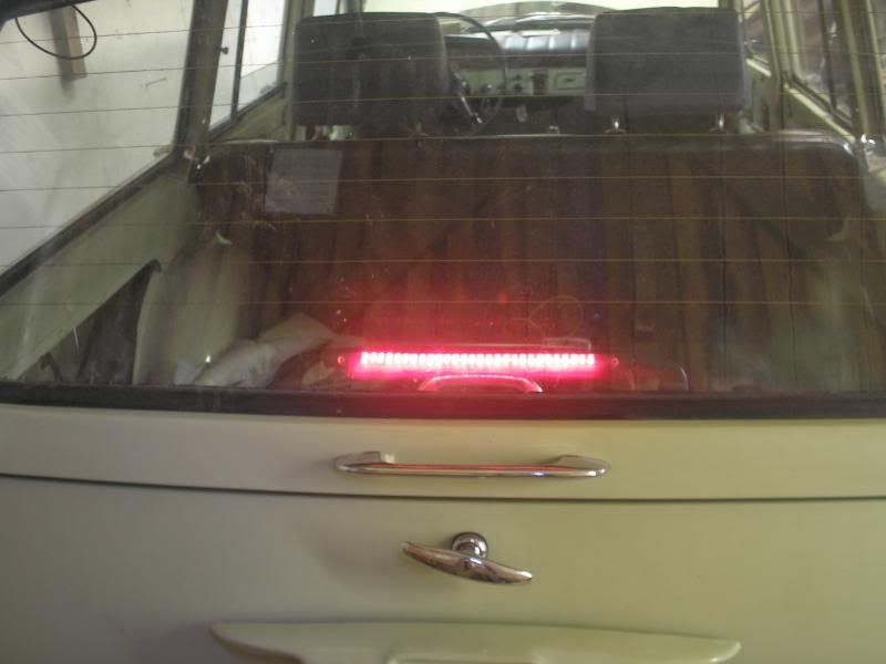

<p>Die oplossing had ik ook al is aangedragen, leuk dat je hem ter harte heb genomen. Dit is mijn oplossing destijds van mijn combi.</p><p> </p><p><img width="600" height="450" alt="" src="
i43.photobucket.com/albums/e390/weergalo...derderemlicht003.jpg
i43.photobucket.com/albums/e390/weergalo...derderemlicht001.jpg
i43.photobucket.com/albums/e390/weergalo...derderemlicht002.jpg
