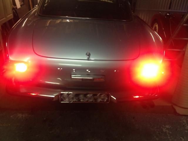

Na een behoorlijke aanrijding achterop heb ik het hella universeel remlicht gemonteerd. Past m.i. prima bij mijn amazon.
Geen led maar gloeilampjes.
Als je de originele remlichtschakelaar, die op de remoliedruk reageert nog actief hebt is wel het nadeel dat je remlcihten laat inschakelen.
Ik heb een andere remlichtschakelaar ingebouwd. Zie hier: volvokv.nl/forum/viewtopic.php?f=142&t=2...c0f4d15a98d27a951648
Voordeel is dat je die kunt afstellen. Mijn remlichten (inlcusief derde remlicht natuurlijk) gaan aan als ik het rempedaal nog maar net aanraak en nog niet feitelijk rem.
Om te controleren of het remlicht ook steeds goed werkt heb ik in het kapje een klein gaatje geboord achter een van de lampjes zodat ik in de spiegel kan zien dat e.e.a. naar behoren functioneert.
