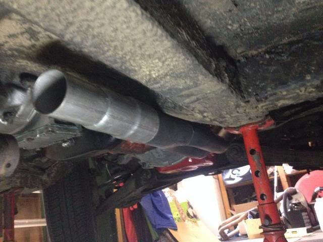

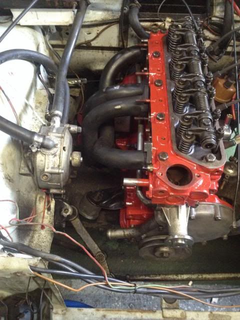

Nu het B20E blok dat ik gekocht had, toch niet zo goed bleek te zijn, heb ik er voor gekozen het te laten reviseren door Tinustuning.
Ziet er nu prachtig uit! De inademing gaat goed via de Weber Outlaw, het uitademen (nog) niet.
Nu kon ik voor een leuke prijs een nieuw 4-2-1 2,5inch spaghetti uitlaatspruitstuk kopen bij Tinustechniek. Montage bleek (wederom als bij de 1800) niet zo eenvoudig.
Het is mij gelukt door de uitlaatspruitstuk tapeinden uit de kop te draaien, en de draagarm iets te vlakken. Vervolgens heb ik het geheel ingetapet.

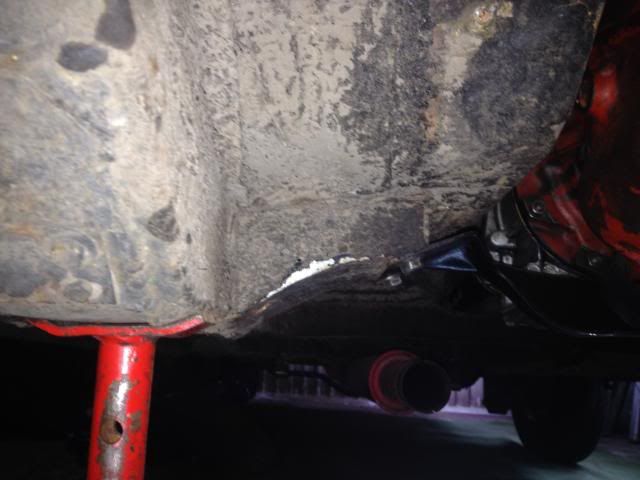

Vervolgens blijkt de uitlaat nog tegen de balk aan te komen waar de versnellingsbak aan hangt. Ik wilde hier niets af slijpen, en ben flink te keer gegaan met een vuistje. (Motto van een vriend; 'Vaak ben je te bang.) 'Een en ander zit nu naar behoren.
De eerste demper van de simons uitlaat komt te vervallen; vanaf het verloop moet er een S-bocht geplaatst worden richting de cardanas en vervolgens een rechte pijp (of een korte demper zoeken.)
Het past dus wél!

Maar wel heel strak?
Verwacht je niet dat je die laatste foto gaat horen; de uitlaat tegen het chassis trillen, bijvoorbeeld tijdens starten of optrekken?
Dit was voor het bewerken. Hier zit de hitte tape er ook nog niet om..
