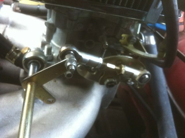

Hallo Teun,
Hartelijk dank voor je reactie.
Het gaat er meer om hoe de gasstang is gekoppeld aan de weber.
Ik heb momenteel het koperkleurig u profieltje op de gasklep zitten (zie foto), het bevestigings gat voor het gasstangetje zit dan precies op een dood punt. Ik wil graag weten hoe dat bij anderen zit gemonteerd.
Bvd,
Bvd,

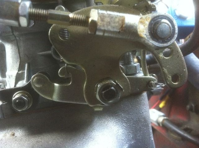

Het is dan wel geen 38 maar volgens mij verschilt de 32/36 niet zoveel met die van jou. Zo ziet het er bij mij uit:
Dat sikkelvormige ding met gaatjes zit op de plek waar jij de aansluiting hebt zitten.
Volgens mij kun je de spullen welke je nodig bent bij bccp kopen, ik heb destijds een kit in amerika besteld waar alles bij zat.
