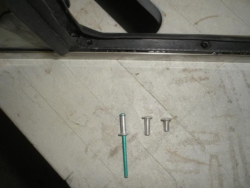

<p>Kijk even hier naar,
i43.photobucket.com/albums/e390/weergalo...0combi/amazon049.jpg

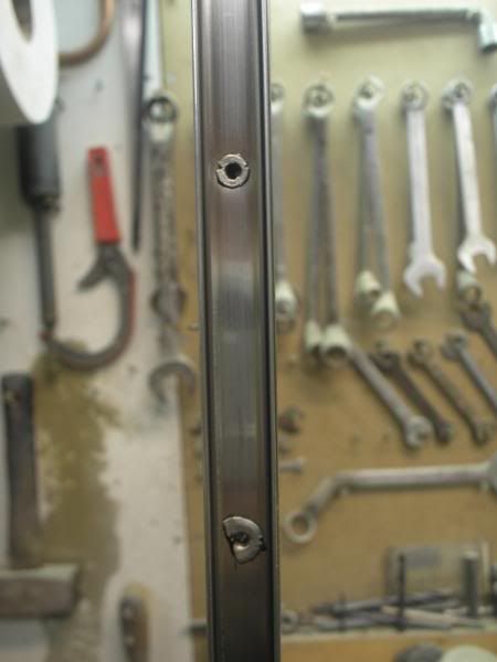

</p><p> </p><p>Ik heb een popnagel gebruikt, die ff te lang was maar na inkorten niet meer en deze met een tas en een paar verschillende drevels als een klinknagel verwerkt en ik ben er zeet tevreden over.</p><p> </p><p>
i43.photobucket.com/albums/e390/weergalo...0combi/amazon051.jpg
</p><p> </p><p> </p>

Bedankt voor jullie reactie Rudolf en Rene. Met een deel van een popnagel kun je ook klinken. Ik heb echter begrepen dat aluminium en staal op elkaar reageren (redox-reactie in scheikundige taal) met overmatige corrosie. <strong>Weet iemand waar je koperen popnagels kunt kopen?</strong> (Tot nu toe alleen een adres gevonden die ze per 500 stuks wil leveren. )Dit schijnt niet met het staal van het frame te reageren. Ben ik tenminste gerust gesteld als ik het hele verhaal weer voor 40 jaar in een portier terug monteer. Alvast bedankt.

<p>Hallo Rien,</p><p>Waarschijnlijk hoef jij alleen maar de 4 klinken van het rubber te vervangen? Hiervoor heb ik een centerpons gebruikt die al snel breed wordt (wel een scherpe punt, maar hij loopt na 1 mm al vrij breed uit). Mijn advies is om wel eerst de klink een beetje in te korten. (Dremel werkt hier goed.) Dit geldt ook voor een aantal andere klinken waarmee beugeltjes e.d. op het frame zitten. Ik geloof dat er 2 of 3 klinken per raampje niet hoeven worden ingekort omdat hier meerdere beugels op 1 plaats samenkomen. </p><p>Ik gebruik een I-profiel (20 x20 cm) met een katoenen T-shirt er overheen gespannen als aambeeld om op te klinken. Helaas raken ook dan de ronde kopjes van de klinknagels beschadigd; is volgens mij niet netter te doen, zit wel goed vast.</p><p>Groeten, Monte van Esch
