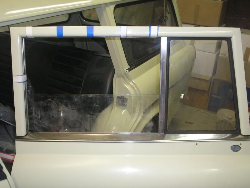

<p>Beste volvofreaks,</p><p>Na drie jaar intensief werken is mijn Amazon Combi eindelijk gespoten. Het resultaat is verbluffend. Nu zijn we begonnen met het terug opbouwen van de deuren. Van het VOD heb ik vier bundels met raamgeleiders, helaas weet ik precies welke raamgeleider waar moet. Heb verschillende; met en zonder chroomstripje. Kan iemand een foto maken zodat ik precies weet welke raamgeleider waar moet? Als ik naar de achterportieren kijk, lijkt het alsof de lange raamgeleider (zwart) los zweeft. Zit deze nergens gefixeerd? Heb het onderdelenboek er al bij gepakt, maar kom er niet uit. Foto's kun je mailen naar:

<p>Beste Timo,</p><p> </p><p>Met rvs strip komen in het zicht en degene zonder komen in de geleiderhouder in de deuren.</p><p> </p><p>Ik heb ze met contactlijm van bisonkit in een kitspuit tube gelijmd. </p><p> </p><p><img height="643" alt="" width="600" src="
i43.photobucket.com/albums/e390/weergalo...0combi/amazon025.jpg
En dit zijn de nieuwe raam geleiderhouders,
Schanierkantzijde
i43.photobucket.com/albums/e390/weergalo...0combi/amazon012.jpg
i43.photobucket.com/albums/e390/weergalo...0combi/amazon013.jpg
i43.photobucket.com/albums/e390/weergalo...0combi/amazon016.jpg
Slotzijde van de deur.
i43.photobucket.com/albums/e390/weergalo...0combi/amazon017.jpg
i43.photobucket.com/albums/e390/weergalo...0combi/amazon018.jpg
i43.photobucket.com/albums/e390/weergalo...0combi/amazon019.jpg
