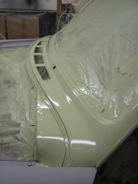

<p>Betere foto heb ik niet maar belangrijk is dat de 2 opstaande randjes, mekaar raken (spatbord en paravan) dit kun je oplossen door flexible kit te gebruiken.</p><p> </p><p>Sluit de motorkap wel goed op het rubber want je hebt het over je raamrubber maar die heeft er niet veel mee te maken. In principe moet het water achter het rubber van de motorkap lopen en niet aan de andere kant. </p><p><img height="800" alt="" width="600" src="

dankjewel René voor de reactie met foto's.
Zo te zien is er lekker aan mijn auto gerommeld (dat wist ik al wel) Maar dus ook op dit punt.
Ik heb nog een betere foto gevonden van hoe het nu is; zoals te zien is er een stuk ondergezet, maar dit is helaas eronder gelast en zonder randje. Daarom stroomt alles naar beneden en geeft een hoop ellende...
<img src=" i32.tinypic.com/10gk1ol.jpg " alt="" />
Wat ik me nog wel afvraag is het gat onderin. Hier zit bij mij ook de bedrading voor LPG doorheen. Wat hoort hier voor doorvoer op te zitten en kan je die zonder de motorkapkabel los te halen ook vervangen?..

Dus je heb ook lekkage bij het voorraam, wat je nu laat zien is de paravan en dat hoekje ziet er idd uit alsof er gelast is. Maar als je lekkage langs je voorraam rubber heb dan kun je beter preventief het raamrubber vervangen en deze zonder alu strip kitten met de daarvoor bestemde kit en dan de alu strip weer monteren, lekkage is dan weg. En voor bovenstaande foto is een kit in de handel die erg kleeft en flexibel blijft, dit kun je zo aan brengen dat je een gootje maakt naar de A-stijl. Mooi is anders maar als het niet anders kan. Een betere oplossing is dat gedeelte schoonkrabben, een stukje blik in de hoek van je scherm en paravan klemmen en dan met verdund zoutzuur en een staaf tin (dit heeft de loodgieter) de ruimte opvullen en daarna als het gestold is met een dremel een soort van afloop maken naar je A-stijl. Met de kwast of spuitbus weer bij werken en daarna lekker in de ML en klaar.
