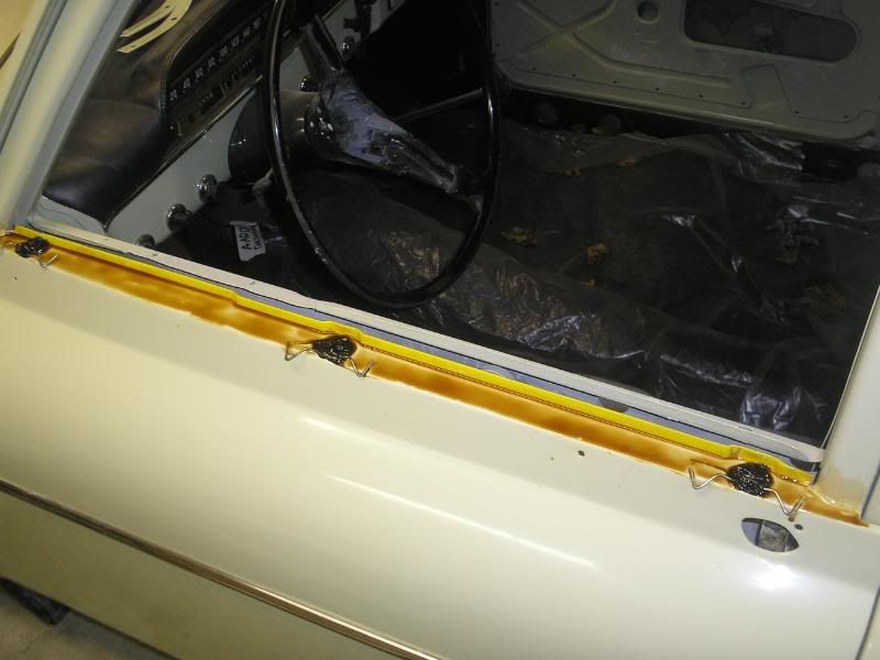

<p>Daan,</p><p> </p><p>Zoals Hans Hendriks en Niek de Boer hebben uitgelegd is de manier om het te doen wat betreft het losnemen van de platte deurstrips. Voor het monteren is de omgeekrde versie van toepassing echter ik zou dik tape op het randje van je deur plakken (dat deel waar je RVS strip achter haakt) dit voorkomt dat je de verf d'r af breekt. Doe van te voren bij de klemmetjes ook wat kit en spuit het geheel een paar keer goed in met ML </p><p> </p><p><img width="600" height="450" alt="" src="
i43.photobucket.com/albums/e390/weergalo...0combi/amazon063.jpg
