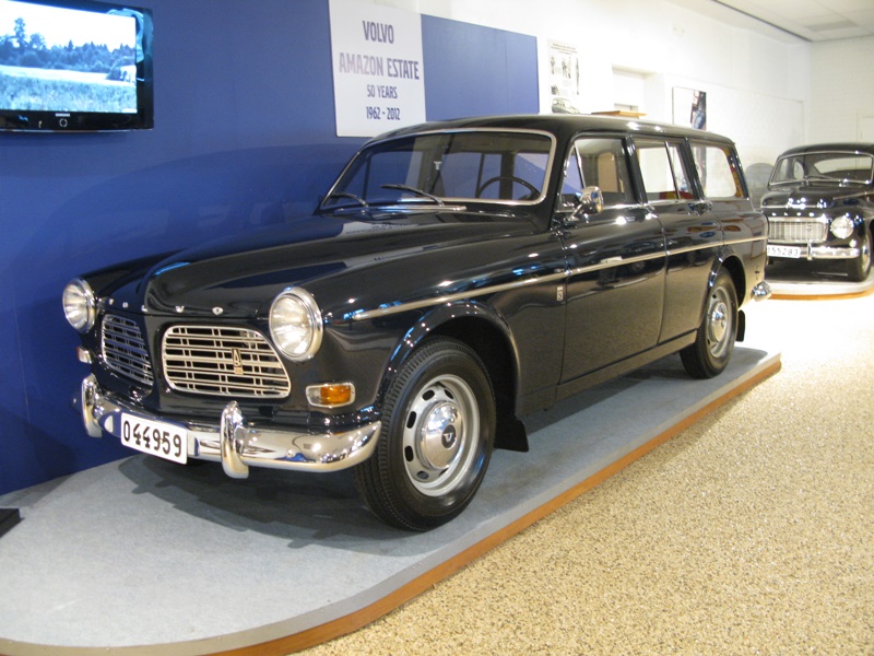

Misschien kan dit nog overtuigen: Net als de eerdere foto is deze van de allerlaatste geproduceerde P220:
www.volvoamazonpictures.se/car_photos/P2..._P220_69_96_2494.php
Of anders deze fabrieksfoto:
P544B B16A, P220VE B18A

Net als Leo ben ik door een handjevol voorbeelden niet overtuigd dat het een voorziening af fabriek was.
Geen enkele auto in de image gallery op Amazon Pictures heeft het. Komt bij dat deze bij Dries sowieso geen 1969-er is.
In documentatie ben ik het nog nooit tegengekomen. Een techisch bulletin, service manual, toebehorem catalogus of onderdelenboek van Volvo met een verwijzing zou mij overtuigen.

Ik heb jaren geleden een blauwe 69-er gehad (zoals op de foto van S. Simon) met een ruitensproeier en wisserarm op de achterklep.
Dat was voormalige politieauto geweest en had meerdere opties t.b.v. het politiegebruik, o.a.:
een aangepast dashboard met diverse extra schakelaars en een grotere uitsparing voor de politieradio, een standkachel, geen vlinderstuur, maar een stuur van het eerdere model met aan de achterkant aan beide zijden een drukknop waarmee je de ruitenachterwisser en de sproeier kon bedienen, extra boordgereedschap, waaronder een (sneeuw)schep. Echter geen extra ventilatierooster aan de achter zijkant.
Wiebren heeft/had een dergelijke 'politie'combi, maar daar zijn door Wiebren allerlei modificaties toegepast; waarschijnlijk ook een extra ventilatierooster.
Mij is niet bekend dat er ooit vanaf fabriek extra ventilatierooster op de combi zijn geleverd.
