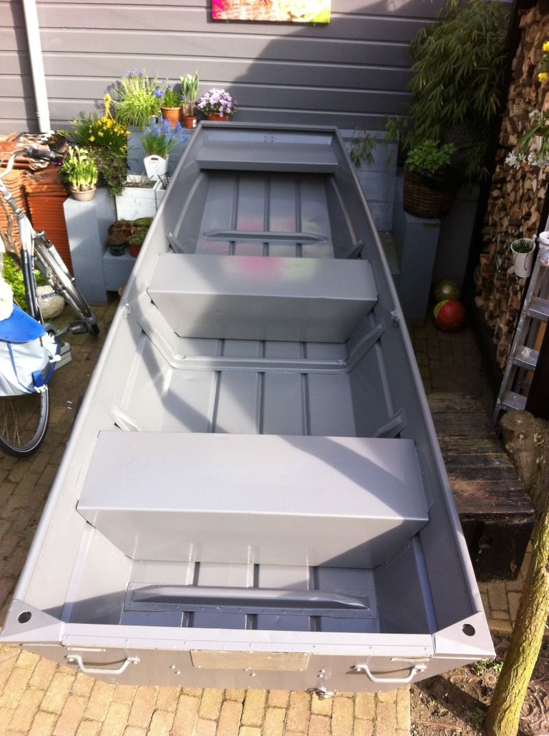

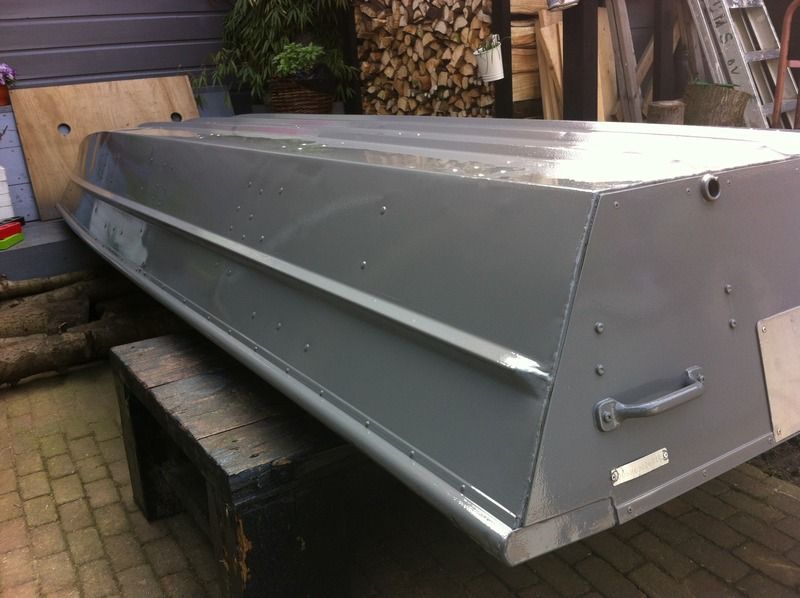

ik heb zo een ding, en heb er de aluminium platbodem van mijn zoon mee gespoten. Werkt best wel leuk hoor maar laat je niet gek maken door die promo filmpjes en foto's want er komt meer bij kijken dan er verf in doen en stekker in het stopcontact steken. Rondom je werkplek toch afplakken wat niet geverfd hoeft te worden en misschien deed ik het niet goed of was de verf toch te dik maar ik moest toch nog met de roller het uitrollen.
Ik was dat ding alweer vergeten trouwens
maar je brengt me wel op een idee. Ik ben nl ook met een experiment bezig. De 245 van mijn zoon moet een ander kleurtje en ik wil dit low budget doen. Nu heb ik reeds een halve ltr door en door zwarte industrie lak gekocht (1K) en een blikje owatrol om het vloeien te bevorderen. Dit wilde ik eerst met een roller uitproberen op een los scherm maar nu jij met dit topic komt ga ik het anders doen.
zo zag de boot eruit toen hij klaar was. Gedaan met hoogglans grijs van de action

Kijk dat is een antwoord waar ik naar opzoek was leuk bootje
Ik had de reclame filmpjes niet eens gezien was opzoek naar coatings voor mijn combi en zag bij een aantal 2k en polyester systemen ook een airless systeem staan als verwerking dus was benieuwd.
Ben er nu ook achter dat er wel wat andere airless systemen mee bedoelt worden als de huis tuin en keuken en meer de prof, machines.
succes met de 245 verven en owatrol en industrielak staan ook nog op mijn optie lijst.
