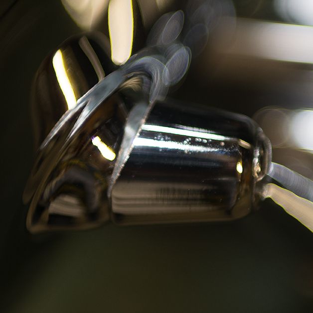

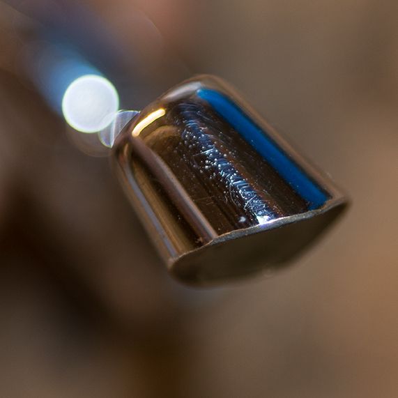

Omdat mijn buitenspiegels heel lelijk waren heb ik ze vervangen door nieuwe. Origineel Amazon op de portieren.
Dan kom je tegen dat de rechter buitenspiegel niet voldoende naar binnen gezet kan worden om een goed beeld vanaf de bestuurdersstoel te hebben.
Bij de oude zag ik de oplossing (die misschien al velen kennen): afslijpen van een stukje van de houder. Misschien een tip voor anderen.

Hej Joop,
Ben niet zo behept met "ruimtelijk inzicht"
zullen we maar zeggen, maar kan je nog eens uitleggen wat je nu precies gedaan hebt en wat je wegslepen hebt? Ik kende de oplossing namelijk nog niet en ben ook al lang aan het uitpuzzelen hoe dit kunt oplossen! Dank alvast.

Het is vrij simpel. Schroef de spiegel los van het pootje. Het holle deel waar de spiegel in zit kun je nu aan de kant waar hij naar toe moet ( en waar je ruimte tekort komt) zover slijpen als nodig. Dat doe je met een slijptol. Gefaseerd anders wordt hij te heet. Als het goe is kun je de spiegel nu verder naar binnen draaien. Dat is misschien nog niet ver genoeg. In dat geval zet je de boel weer in elkaar en druk je een klein stukje gebogen koperdraad (kern van een stroomdraad) tussen het schuitje dat op de auto zit en de steel ( die met een veer daaraan vastzit). Ben nu op mijn vakantieadres en kan dus geen foto's laten zien. Succes.

@Joop van Putten
Bedankt voor deze tip!!!
Vandaag maar eens de slijptol gezet in de houder van de rechter buitenspiegel van mijn Volvo 1800S met het gewenste resultaat. Zie volvo1800s.up2dateprojecten.nl/restaurat...enspiegel-aangepast/
