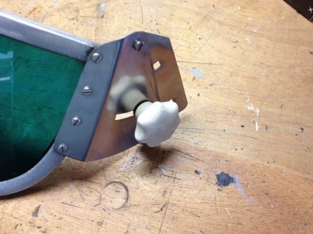

Ik heb een Gangsterkap aangeschaft, maar nu zit er geen montage strip bij.
Ik ga er vanuit dat het een strip is, want daar zit nu net mijn vraag.
Wie kan mij een aantal foto's laten zien hoe zijn of haar gangsterkap gemonteerd is.
Of heeft iemand een tekening van het montage gedeelte, maar foto's verduidelijken al zoveel.
Hierbij een foto zoals ik hem heb gekregen.

Wifocarr (hier in Goor) heeft daar nieuwe steunen voor te koop, met plaatjes, misschien kun je daar al wat wijzer uit worden: Voorbeeldje:
www.wifocarrshop.nl/a-17811702/z
... o-st-1029/
1 plaat valt aan de binnenkant van het regengootje, een tweede montageplaatje valt over de buitenkant van het gootje en grijpt 'm als het ware vast. Je klemt die twee platen tegen elkaar aan.
Met andere woorden: je beschadigd gegarandeerd je chroomlijst, tenzij je er een rubberen stripje oid tussen weet te krijgen.
Plaats het ding met twee personen want in je eentje gaat geheid mis, en een kras op je dak is snel gemaakt.. found out the hard way..
Nog wat fotootjes van die van mij:
O ja, pas ook op dat je deur niet tegen de bevestiging aan komt als je 'm open doet, dat was bij mij zo aan de passagierskant. Beschadigd ook direct...

Hoi Erik,
Bedankt voor de duidelijke foto's.
Precies wat ik nodig had.
Ik ga maar eens een schets maken zodat ik hem zo kan namaken.
Ik ben er ook al achter dat je hem met 2 personen moet plaatsen.
Ik heb het geluk dat ik het dak toch nog moet spuiten :lol:
De tip van de deur houd ik in mijn gedachten![;) ;)]()
Mocht ik hem klaar hebben post ik een foto.

Alleen de buitenste klemplaatjes ontbreken zo te zien, moet wel na te maken zijn lijkt me, succes!
