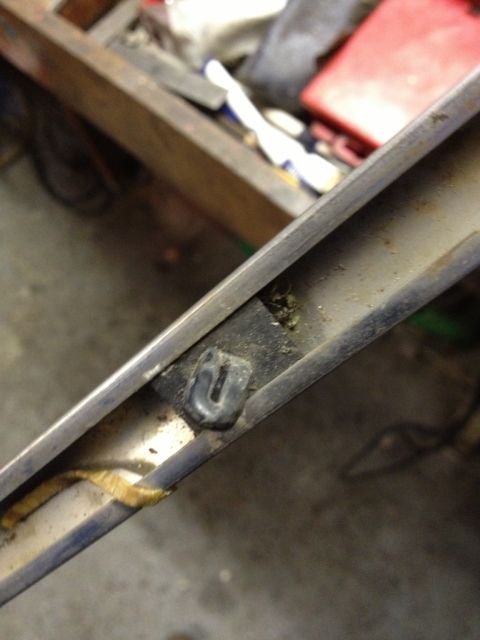

Misschien een tip : de sierstrips op de bumpers van div. Peugeot modellen (bijv. 205 of 605) zijn bevestigd dmv plastic clips zoals getoond. Je schuift de benodigde clips vanaf het einde van de chroomstrip erin. Na verwijderen zijn ze meestal niet meer bruikbaar.
Succes ermee !
Vr. gr. Hans

Ik ben ook erg benieuwd! Wil deze week graag strips monteren. Google kon me tot nu toe niet helpen..

mijn sierstrips moeten er ook nog op zowel de brede als de smalle maar met de standaard beugeltjes zie ik dit niet zo zitten dus ben benieuwd.

Beste medeleden, kijk eens bij mijn onderwerk "renovatie volvo amazone op de Filippijnen" ik heb ze zelfgemaakt.
Op deze manier kun je de strips goed uitrichten en ze strak tegen de carrosorie trekken.

Die zijn voor de smalle sierstrippen op de Amazon, net onder de ruiten.

@Boele, dat zijn dezelfde klemmen als waar ik deze topic ben begonnen.
Had je deze gevonden of zaten deze er al aan
