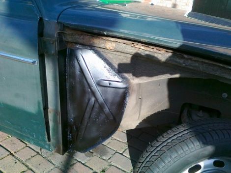

Nu heb ik zelf al een overzetprofiel laten maken.
Alleen deze heeft niet de radius van de spatborden.
Heeft iemand dit probleem ook al gehad?
Wat heeft diegene er aan gedaan.
Of misschien heeft iemand een ander idee.
De bovenkant van het profiel moet vervangen worden. de zijkanten zijn nog goed.

Het profiel dat je hebt laten maken moet "gestuikt" worden, zodat de juiste radius ontstaat. Een beetje carrosseriebedrijf kan dat voor je doen. Een goede stuikmachine is vrij kostbaar, dus zelf doen is niet lonend. Het tweede deel van dit youtube-filmpje is zeer illustratief

Ik dacht wel dat er zoiets was, maar dit soort machines kende ik niet, maar wel de bedrijven die ze zouden kunnen hebben.
Ik ga eens even rondvragen of ze mij kunnen helpen.
Rudi Je hebt gelijk maar ik zoek eerst een mogelijkheid zelf iets te maken. Dat is voor mij de uitdaging.
Een revisiedeel gebruiken vind ik in eerste instantie te gemakkelijk
Ik laat wel weten op mijn restauratieforum Amazon '68 of het gelukt is met foto's natuurlijk.
In ieder geval bedankt voor jullie reacties.
Maar mocht er iemand deze bevestigingsprofielen hebben liggen houd ik mij aanbevolen.
Ik ben niet vies van een beetje werk, maar als iemand ze er toch heeft liggen
