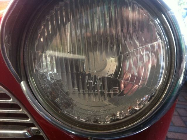

Op een plek in de koplamppot (chroom) heeft het chroom plaats gemaakt voor roest, is dit een apk-afkeurpunt?

Dat kan, maar hoeft niet per se. Het lichtbeeld mag niet verstoord zijn. Of dat het geval is, kun je de auto in het schemer/donker op een muur laten schijnen en beide zijden vergelijken.
Ook moet de lichtopbrengst 'voldoende' zijn (vraag me niet naar de grens) maar dat gaat met wat roest wel goed.

Als je "reflector" roest heeft is het meestal afkeur, enkel de sierring maakt niet uit.
Heb je een foto?

Bij deze:
Close-up:

Even uit m'n hoofd, maar volgens mij is roest boven het midden afkeur.
Echter bij deze hoeveelheid roest zou ik hem persoonlijk meteen vervangen.
Zeker gezien het feit dat het een makkelijk klusje is en een reflector niet heel duur.

ik zou hem ook vervangen

Ik ga hem idd maar gewoon vervangen, ik had alleen gehoopt dit uit te kunnen stellen om rustig te kijken naar de opties welke er zijn om lampen met helder glas te plaatsen.
